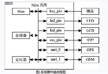

  Altera公司推出了新一代多种系列FPGA,本设计选用低成本的Cyclone系列器件EP1C12,其具有12 060个逻辑单元,52个M4K RAM块,239 616个RAM位和2个锁相环,最大用户I/O引脚249。系统硬件组成框图由Nios系统和外部设备两部分组成,如图1所示。

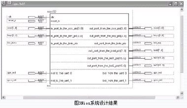

  Nios系统包括CPU(Nios)、存储器(memory)、定时器(timer)、总线和并/串行接口(key_pio、led_pio、lcd_pio、ccs_pio、uart_0和uart_1)等,并/串行接口分别实现与键盘、LED和LCD显示器、汽车中控系统以及GPS和GSM系统等外部设备的连接。Nios系统设计和设计结果分别如图2和图3所示。

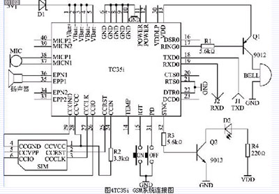

  Nios系统同键盘、LED和LCD显示器、汽车中控系统以及GPS系统等外部设备的连接比较简单,GSM系统的连接较为复杂,如图4所示。
