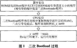

在选择ROMBoot方式时,RESET由低变高后,C6713的CPU内核处于复位状态,而C6713的其他部分则开始工作,此时EMIF的CEl空间根据ROM Boot的方式自动地配置为8/16/32位异步存储器接口,并且CEl空间读/写时序自动地配置为最大,随后将CEl空间的前1 kB复制到0x0000 0000地址处。通过这1 kB的数据实现对其他程序的引导。对于中断向量表设在0x0000 0000~0x0000 0400处的程序来说,1 kB数据中处包含EMIF设置代码和搬移程序外,必然也包含中断向量表。本文重点叙述带中断向量表的Bootloader的过程,中断向量表起始地址为0x00000000。如果程序长度小于1 kB,那么就不需要二次bootloader,但是往往程序长度都会大于1 kB,所以二次bootloader是必然的过程。
二次Bootloader的实现需要引入EMIF设置和搬移的程序,即编写boot_c671x_2.s62、c6713_emif.s62,lnk2.cmd和boot.cmd3个文件。本文以实现多通道缓冲串口的程序进行说明,实现二次Bootload的过程框图如图1所示。

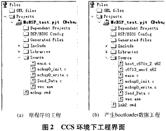

首先调入调试好的用户程序工程文件MeBSP_test.pjt工程作为例程,然后在此工程文件中引入3个文件。
程序编写好后,要引入3个很重要的文件;EMIF的值定义文件(c6713_emif.s62);关于EMIF的设置和数据搬移的程序(boot_c67lx_2.s62);cmd配置文件(lnk2.cmd)。同时,其原来的mcbsp.cmd文件要去掉。图2做了一个对比。图2(a)为原程序,图2(b)为生成要烧写的数据的程序,图2(b)中加入了3个文件,原有的mcbsp.cmd去掉了。其中boot_c67lx_2.s62是通用的,c6713_emif.s62要根据具体实际的芯片配置EMIF的参数。
其中boot_c671x_2.s62包含了.boot_load的函数,这个函数包含几个过程,如图3所示。c6713_emif.s62文件包括EMIF的几个参数配置。Ink2.cmd文件位COFF的配置。

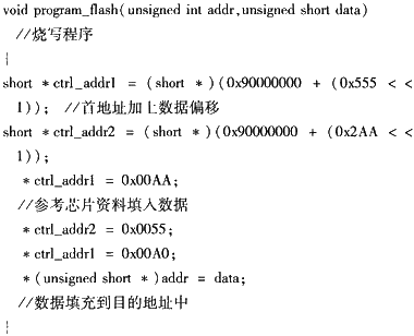

最后根据Flash存储器芯片的要求把hex文件烧写到Flash存储器中指定的地址即可。本例采用的AM29LV800BB-70ecFlash存储器芯片,采用3.3 V供电,完全兼容JEDEC标准,并支持在系统编程,用户只需向其内部的命令寄存器写入命令序列即可实现部分擦除、全部擦除、数据写人等功能;同时可提供硬件和软件方法来检查Flash存储器的操作执行情况。首先需要对芯片进行擦除全部变为0xFFFF,然后再进行烧写。由于Flash存储器是以16位进行访问的,所以对Flash存储器而言其物理地址以16位为单位进行编址,而程序中使用的逻辑地址是以字节为单位进行编址的,二者之间的关系如下:逻辑地址=物理地址《《1 ,所以程序中有地址偏移。下面给出烧写的程序。

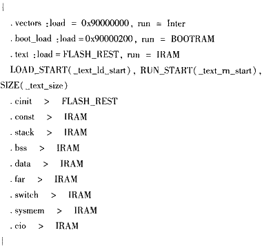

2.1 配置文件Ink2.cmd
Ink2.cmd有了细微差别,此时有中断向量表,所以在分配时要考虑vectors的分配空间。在配置文件中差异主要在Memory中,section的部分如下:
SECTIONS
MEMORY的差别具体如下:
a) 没有考虑中断向量表配置的部分程序:
b) 考虑中断向量表配置的部分程序:
.vectors为中断向量表,其有0x200的长度的数据,必须放在0x90000000的地址处,.boot_load紧接着放置。

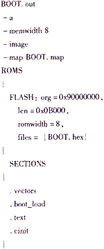

2.3 转换数据的配置文件boot.cmd
通过hex6x.exe可以把boot.out文件转化成boot.hex形式,方便烧写到Flash存储器中。此时Boot.cmd的也要做相应的变化,把中断向量表的程序同.boot_load程序,程序段,数据段一样转化过来。
boot.cmd配置程序如下:
a) 没有考虑中断向量表的boot.cmd配置:
b) 考虑中断向量表boot.cmd配置:
以上程序中len可以根据实际程序的长度进行修改,如果用hex6x.exe boot.cmd进行转化,程序长度过短时,会产生警告提示。此时可以查看map文件,看看程序和数据占用的空间来定len的大小,只要len大于实际的程序长度即可。Romwidth根据所用的Flash存储器的位数来定,如果是8位的就写8,如果是16位的就换成16。以上程序中,程序b)与程序a)不同的是加入了.vectors,使得生成的boot.hex文件中0x0000 0000地址就为vectors的程序。此时生成的*.hex的文件可以烧写到Flash中。
