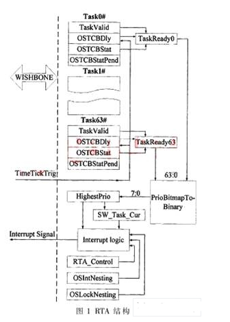

任务管理和时间管理的设计框图如图1所示。
每个任务都有4个域:TaskValid、OSTCBStat、OSTCBDly和OSTCBStatPend。每个任务都有一个任务就绪标志TaskReady,RTA通过PrioBitmapToBinary模块找到最高的优先级并送给HighestPrio。在CPU响应外部中断或者给调度器上锁时,可以通过OSIntNesting和OSLockNesting寄存器关闭RTA的中断。
μC/OS-II实时系统内核中,任务调度基于TimeTick完成,由于程序只能顺序执行,任务的timedly域更新也是顺序执行的,从而使得调度函数的执行时间与运行的任务数量有关。在RTA模块中,基于TimeTick的调度机制并没有改变,只是原型中顺序执行的timedly更新,在硬件中可以同时执行。在使用RTA模块的系统中,移去了软件中的用于任务调度的数据结构,相应地在硬件中予以实现。
当有更高优先级的任务进入就绪态时,就会产生RTA中断。硬件实现上,当进入就绪态的上个时钟周期的最高优先级和本时刻的最高优先级不同时,便产生中断信号。在μC/OS-II中,每个TimeTick时刻都会发生中断,这就需要更频繁地保存CPU寄存器,相比本文提出的方法,浪费了更多的CPU时间。

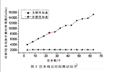

本实验使用的CPU为OR1200,CPU和所有的外设都通过Wishbone总线连接,系统时钟为25 MHz。在Altera的Cyclone II FPGA平台上,使用Quartus8.1工具对RTA进行布局布线,其共占用4 197个逻辑单元LE(Logic Element)。
任务响应时间是RTOS性能的一个重要指标,其定义为:从任务中断产生的时刻起,到恢复任务执行之间的时间。试验中,利用自定义的Timer作为测量标尺,在2个测试点各读取一次,相减后的数值再乘以此Timer的周期,便得到该段测试时间。图3是有硬件加速和无硬件加速的任务响应时间的测试结果,单位是系统时钟周期。
从图中3可以看出,在无硬件支持的RTOS中,随着任务数的增加,任务响应时间也随之呈线性增加。其原因是,程序顺序执行,在无硬件加速的情况下,RTOS内核在每个TimeTick中断都要对任务的延时域进行顺序更新。随着任务的增加,延时域的处理时间也增长。有硬件加速支持时,任务响应时间缩短,而且与正在运行的任务数量没有关系。这是因为所有任务的延时域都同时更新,在一个时钟周期内即可全部完成。所以使用RTA模块后,降低了系统本身占用CPU的时间,提高了系统的可预测性。可见,在添加RTA模块后RTOS的性能得到了提高。
本文将μC/OS-II系统中调用频繁的任务调度和时间管理采用硬件实现,达到了降低系统负载、稳定任务响应时间、提高系统可预测性的目的。实验结果表明,使用本硬件,任务中断响应时间可降低85.8%。
