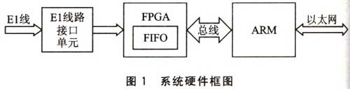

本文介绍的驱动程序是应用在一种电信E1线路和以太网互联设备上的。它是旁路接收E1数据并将其发送到以太网的某一台服务器上,在服务器上对E1的话路和信令时隙分析。
该设备中的处理器是采用三星公司出品的网络型ARM 处理器S3C4510B。E1线路接口采用Dallas半导体公司的专用El接口单元(LIU)芯片DS2148,它完成波形整理、时钟恢复和HDB3解码。DS2148将整理后的E1数据流送给一片Altera公司的Cyclone系列的FPGA(EPlC3T144C8),它将串行的E1数据流存入到 FIFO,再通过ARM的32位外部总线将数据传送给ARM。ARM将数据打包通过以太网发送到服务器上。图l所示是本系统的硬件框图。本文主要介绍接在 ARM的外部总线上的FPGA,在uClinux下的驱动程序中断机制的设计。

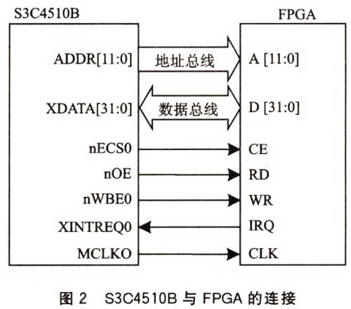

1.2硬件连接
S3C4510B处理器和FPGA的连接电路如图2所示。

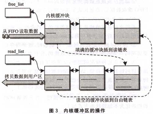

2.3底半部分处理程序和缓冲区
uClinux操作系统退出中断处理程序后,会立即将tq_immediate队列中任务投入运行,其中也有fpga_bh函数。在进入fpga_bh同时,系统会将el_line的地址作为实参传递给形参line。也就是将FIFO状态寄存器(fpga_imf)的值间接传给了底半部处理程序。底半部分程序中会检查这个值的每一位,据此决定需要读的FIFO。
从FIFO中读上来的数据都是存放在内核的缓冲区中的。因为每一个FIFO的容量是一个E1的复帧,所以内核的缓冲也是以E1复帧的大小为一个缓冲块。缓冲块用链表串连起来。缓冲单元的数据结构如下:
struct buf_struct{
struct list_head list;?? /*链表头*/
unsigned int buf_size;?? /*数据块的大小*/
unsigned int*buLhead;??? /*缓冲块的指针*/
unsigned int*buL_curl???? /*缓冲块当前指针*/
buf_size说明了数据块的大小。这是一个以“字”为单位的数值。缓冲块在内核堆区开辟,buf_head指向实际的缓冲块的首地址,而buf_cur指向缓冲块中正在操作的单元。为了使用链表机制,驱动必须包含头文件。其中定义了list_head类型结构:
struct list_head{
struct list_head*next.*prev;
为了访问缓冲块链表,还要建立一个链表头,在驱动 中定义全局变量:?
struct list_head read_list;
链表头必须是一个独立的list_head结构。在使用之前,必须用INIT_LIST_HEAD宏来初始化链表头:
INIT_LIST_HEAD(&readlist); I
Linux系统提供了链表的操作函数,在头文件中:?
list_add(struet list_head*new,struct list_head*head);???? /*在链表头后插入一个新项*/?
list_add_tail(stuot list_head*new,struet list_head*head); /*在链表尾部添加一个新项*/? nbsp; list_del(struet_list_head*entry);?????????????????????????? /*将给定项从链表中删除*/?
list_empty(struct list_head*head)??????????????????????????? /*判断链表是否为空*/?
list_entry(struct list_head。ptr,type_of_struet,field_ name); /*访问包含链表头的结构*/?
其中list_entry的作用是一个1ist_head结构指针映射回一个指向包含它的大结构的指针。ptr是指向structlist_head结构的指针,type_of_struct是包含ptr的结构类型,field_name是结构中链表字段的名字。如可以用这个宏将指向数据缓冲块的链表指针 (readl)映射为缓冲块结构指针(buf):?
struetbuf_strcut*buf=list_entry(real,struct buf_struct,list);?
底半部分处理程序中,内核缓冲块是动态分配的。因为驱动程序是内核的一部分,所以在内核堆区开辟缓冲区就要用专用的函数,在头文件定义了如下函数:
void*kmalloc(size t size,int flags);/*在内核堆中分配size大小的空问*/
void kfree(void*obi/*释放kmalloc分配的空间*/
kmalloc函数的第1个参数是size(大小),第2个参数是优先权。最常用的优先权是GFP_KERNEL,它的意思是该内存分配是由运行在内核态的进程调用的。有时kmalloc是在进程上下文之外调用的,比如在中断处理、任务队列处理和内核定时器处理时发生。这些情况下,current进程就不应该进入睡眠状态,这时应该就使用优先权GFP_ATOMIC。
不要过于频繁地用kmalloc在内核堆中分配空间,因为在分配空间时可能有中断到来,这样是不安全的。在驱动中建立另一个链表用于回收使用过的缓冲块。在驱动中用free_1ist作为回收缓冲块的链表头:
struct list_head free_list;
这样就存在两个链表:一个是装载着数据的链表,一个是已经使用过的缓冲块的链表(称为自由链表)。那么只要自由链表中还有表项,在需要缓冲块时就可以直接从自由链表中取出一个使用,而不用kmalloc再去分配。

spln_lock_bh(&list_lock);
list_del(readl); /*将使用后的缓冲块从读链表中删除*/
list_add_tail(readI,&free_list);/*将使用后的缓冲块插入自由链表中*/
spin_unlock_bh(&list_lock);
