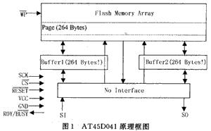

AT45D041是具有4 325 376位的大容量存储器,他们被分成2 048页(对应地址为PAl0一PA0),每页264B(对应地址BA8~BA0)。这些存储器被称之为主存储器,此外AT45D041还有2个264 B的缓冲区Bufferl和Buffer2,当主存储器的某页正在被使用时,这2个缓冲区允许接收数据。当片选CS有效时,数据的传输在时钟信号SCK的同步下,通过SI(输入)和SO (输出) 进行。其原理框图如图1所示。

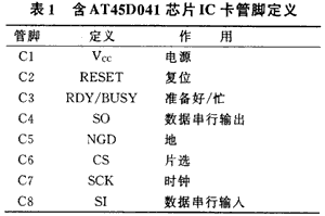

表1为包含AT45D041芯片IC卡管理定义。

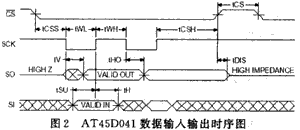

由于AT45D041只有一个管脚进行命令、数据的输入和数据的输出,其命令和数据都是串行输入的,工作时序图如图2所示。
从图2可以看出,输入数据时,SCK的上升沿前后一段时间分别为建立时间tsu (》10 ns)和保持时间tH (》25 ns),输入接口应在SCK上升前tsu时段内将数据准备好,并在其后的tH时段内保持该数据。输出数据时,SO仅在SCK下降沿rv (《80 ns)时间后有信号输出,并在下一个时钟下降沿到来时消失(tHo=0),接口电路应在有效输出时间内读取数据。

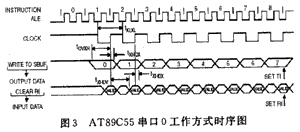

51系列的单片机都具有至少一个全双工串行接口,他支持4种工作方式,这里采用方式0,作为移位寄存器输入输出。其工作时序图如图3所示。
串行口以振荡频率的1/12波特率接收和发送数据,RXD为串行数据输入输出端,TXD为同步移位信号输出端。

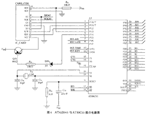

本系统采用AT89C55单片机芯片实现与AT45B041的接口,负责传感器信号的采集、存储与读取及显示,其硬件接口电路图如图4所示。
图4中P1.0接IC卡的CS信号,P1.1接R/B信号,P1.2接RST信号,IC卡的SCK接单片机的TxD,SI和SO接在一起与单片机的RxD相连。P0口接AD(模数转换)芯片和LCD(液晶显示屏),P2口接键盘。
工作原理是,AD采样数据一方面通过单片机直接存入IC卡,另一方面通过计算显示在液晶屏上。系统的采样速度要求达到1kHz,这对于12MHz主频的AT89C55单片机速度要求很高,这就要求花在存储方面的时间尽量少。因系统不需要与外界通信,单片机的串口闲置,这样,可以考虑利用单片机的串口,来提高存储速度。由于AT45D041只支持SPI通讯的模式0和3,而AT89C55单片机支持移位寄存器输入/输出工作方式。这样可以把AT45D041当作移位寄存器来操作。但51系列单片机的串口都是先输出低位,后输出高位。这与AT45D041的定义正好相反。为此在通过UART输出数据之前必须将其进行转换。当然,通过查表可以解决这一难点。
