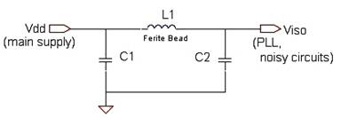

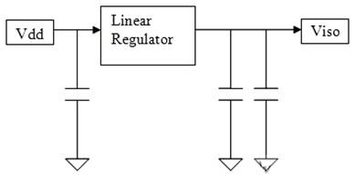

如图4所示的具有低截至频率的∏型滤波器经常被用来将PLL与系统中的其他高速电路隔离开。一个较好的办法是利用一个低压差(LDO)电压调整器来独立产生PLL的电源电压,如图5所示。该方法虽增加了成本,但确保了低噪声和优异的PLL性能。
图4:PLL电源隔离。
图5:利用LDO实现PLL电源的隔离。

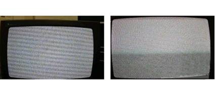

有些信号还产生引起串扰的高频谐波。由于辐射的能量正比于信号的上升和下降时间,较慢的上升或下降时间引起的干扰将较小。图6显示出视频干扰的实例,这些干扰可能由内部时钟的辐射所引起。在北美地区第二频道中,18.432MHz的音频时钟的三次谐波,将产生如图中左侧所示的干扰。通过在音频时钟印制线上增加一个串联电阻来放慢时钟的上升和下降时间,减小了干扰,其结果如图6中的右侧所示。不过,设计师需要了解定时裕度,以便于将上升和下降沿降低到系统所允许的限度内。
图6:解决音视频串扰。

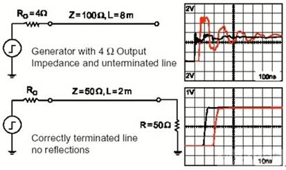

与串扰相关的是传输线效应,这种效应在高速印制线变成产生辐射干扰的发射器时产生。通常,当信号的上升时间小于传播延迟的2倍时,印制线才发射信号。这就暗示出了一个经验,即为了减小传播延迟,印制线的长度应尽可能短。另一个是合理的信号端接将减慢信号的上升时间,从而将反射引起的过冲和欠冲减到最小。图7显示了如何利用并行端接来校正电平并将传输线效应减到最小。
图7:利用端接将传输线效应减到最小。

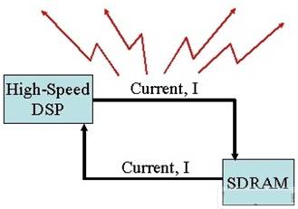

能够辐射到系统外的辐射被认为是EMI,这可能使设计无法通过FCC认证。有两种可能的辐射:一种是发射源是一条直线型的信号印制线,或者电缆的共模辐射,另一种是其信号和回路构成一个大电流环路的差分模式辐射。共模辐射随着频率的升高而降低,而差分模式辐射则随着频率的升高而增强,直到其饱和点。这两种模式的辐射如图8和9所示。
图8:共模辐射。
图9:差模辐射。
如何处理EMI取决于辐射源。对于共模辐射,当EMI来自外部电缆时(例如图8所示的情况),可以在电缆上加一个扼流圈。如果导致EMI的是内部传输线,则通常用端接负载的方式,不过在信号印制线间加入一条地线也有助于减小辐射。另一种可能的方案是将信号的印制线长度减短至小于信号波长(或信号频率的倒数)的1/20。例如,为了避免传输辐射,500MHz的印制线应该短于1.18英寸。
对于差分模式辐射,所辐射的能量是电流、环路面积和频率的函数。减小辐射的方法包括:端接负载来降低源电流,用合适的电流通道来提供可以减小回路面积的回路,或者降低频率。
