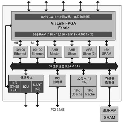

除可编程逻辑之外,QuickMIPS内还集成了32位MIPS 4Kc处理器和一系列片上外设。这些片上外设包括2个以太网接口、2个串口、1个32位66MHz的PCI主从接口、1个SDRAM和SRAM控制器、4个定时器以及1块片上SRAM。所有外设、处理器和可编程逻辑均通过AMBA总线连接(见图1)。AMBA总线为这些连接提供5个片上可用端口,包括先进高性能总线(AHB)主/从接口各1个以及3个先进外围总线(APB)从接口。任何实现于可编程逻辑的电路均可通过上述片上AMBA总线端口实现与处理器以及片上外设的连接,设计者可以根据实际需要使用上述5个端口中的不同组合来连接电路。QuickMIPS的片上MIPS处理器也支持增强JTAG(EJTAG)接口。EJTAG接口除支持处理器实现中止、单步、重启以及软件断点等调试功能之外,还包括指令/数据虚拟地址、硬件断点以及支持外部EJTAG探测仪的TAP端口。
图1 QuickMIPS片上可用资源框图

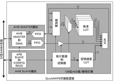

软硬件协同AES算法主要由查找表和异或逻辑构成,因此它非常适合用可编程逻辑实现。在本文中,AES的编解码算法由可编程逻辑实现,而密钥调度(key schedule)和轮查找表(round LUT)则由CPU生成。一旦CPU完成了查找表的生成,就可以利用编解码函数将输入的任意大小的明文编码为连续的密文流输出。
基于连续报文流的数据吞吐需要,在可编程逻辑中还建立了一个DMA引擎,用于从/向AES核下载/上传报文,并直接处理与系统存储器之间的通讯。该DMA引擎能够操作连接在QuickMIPS器件上的任何存储器,包括片上SRAM和片外SRAM/SDRAM。使用DMA引擎可以避免无用的等待周期,从而高效运用AES核进行连续的编解码操作。
该DMA引擎使用1个AMBA总线的AHB主控制器,用于连接简单的AES核数据输入/输出接口和相对复杂的AHB主接口。它还包含2个用于AMBA总线与AES模块之间异步数据缓冲的128×32位的FIFO,以保证在AMBA总线受制于CPU的工作频率时,AES仍可独立工作于最佳频率。
存储源地址、目标地址、DMA传输块大小、DMA传输使能和AES编解码模式转换等控制信息的寄存器也可用可编程逻辑实现,CPU可以用它们来设置DMA引擎和配置AES核。这些控制寄存器通过APB从接口连接在AMBA总线上。
除连接DMA和AES的控制寄存器之外,APB接口还可用于在AES核内加载存储了不同查找表数据的RAM模块。这些查找表中的静态模式(static pattera)和密钥调度用于AES算法中不同的轮,它们系统调试
