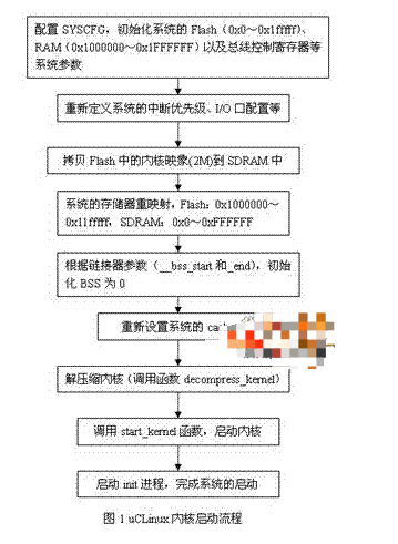

当Bootloader将控制权交给内核的引导程序时,第一个执行的程序就是head.S,它完成了加载内核的大部分工作;misc.c则提供加载内核所需要的子程序,其中解压内核的子程序是head.S调用的重要程序,另外内核的加载还须知道系统的硬件信息,该硬件信息在hardware.h中定义并被head.S所引用。本系统中内核的启动流程如图1所示。
本系统中,head.S首先配置S3C4510B的系统寄存器SYSCFG、初始化系统的Flash、SDRAM以及总线控制寄存器,将Flash和SDRAM的地址范围分别设置为0x0-0x1fffff和0x1000000-0x1ffffff;根据本系统的功能特点,重新定义了中断优先级以及I/O口的配置;为了提高内核的运行速度,将2M的内核映像文件从Flash拷贝到SDRAM;通过操作一些系统寄存器,进行系统的存储器重映射,将Flash和SDRAM的地址区间分别重映射为0x1000000-0x11fffff和0x0-0xffffff;然后初始化系统堆栈;接着调用misc.c中的函数decompress_kernel,对拷贝到SDRAM的内核映像文件进行解压缩;最后跳转到执行调用内核函数call_kernel,调用call_kernel函数实际上是执行main.c中的start_kernel函数,该函数完成的功能包括处理器结构的初始化、中断的初始化、定时器的初始化、进程相关的初始化以及内存初始化等初始化工作;最后内核创建一个init线程,在该线程中调用init进程,完成系统的启动。
