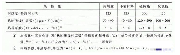

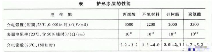

各种护形涂层典型的电气性能和热性能性能如下表所示( Warγold 和Lawrence , 1991) 。
