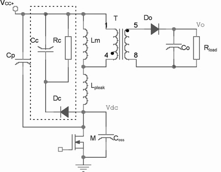

以图2为例分析电路的工作过程,并且使用工作于反激式变换器的变压器模型。反激式变压器主要由理想变压器、激磁电感与漏感组成。
图2反激式变换器的Clamp电路
会发生高频谐振而使开关管DS两端电压升高,但是由于漏感产生的VSPIKE的能量能够及时转移到CC中,而使CC的端电压从次级反射电压VOR上升到最大值(VOR+VSPIKE);当开关管导通时,CC通过电阻RC放电,这样在下个周期开关管关断前,能够使得CC的端电压从(VOR+VSPIKE)恢复到VOR。这样,只要能够合理设置时间常数,就能保证在一个周期内将漏感转移到CC中的能量释放完毕。

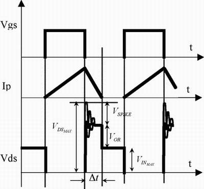

CC端电压在理想情况下基本上是恒定的,仅在充、放电时存在一个变化量VSPIKE。而漏感的电流始终和初级电流串联的,所以漏感电流的下降过程就是次级电流的上升过程。而漏感电流的下降过程是由RCD Clamp电路CC上的压降和反射电压VOR的差值决定的,差值越大电流下降就越快,能量传输也越快,因而效率会明显提高。所以,此时开关管DS的电压为(+VOR+VSPIKE)。这样漏感两端的电压将为VSPIKE(一般可取10V“20V),如图3所示。由法拉第定律可知因漏感引起的初、次级能量传输的延迟时间为:(8)其中,IP为在开关管关断时电感的峰值电流。
图3 关断瞬间开关管DS电压与其电流波形
如果电路参数选择适当,RCD Clamp电路两端的电压尖峰将通过CC来吸收,并且需要达到能量平衡,因漏感而产生的能量将完全消耗在RC上。

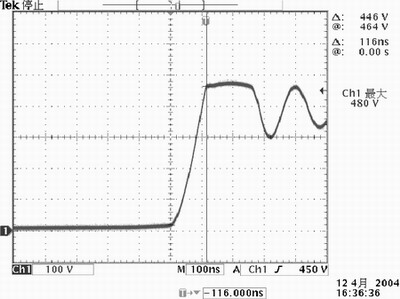

CS=2.143pF,RS=4.2k健?由于几pF的电容不容易得到,故可以用10个22pF的瓷介电容串联来等效代用。有RCD Snubber电容时,开关管两端的电压VDS波形见图4;无Snubber电容的VDS波形见图5。
图4 有Clamp无Snubber的波形
图5 Clamp+Snubber(2.2pF+4.2k)的波形
由图5可以看出,加上合适的Snubber电路后,VDS的上升率有所减缓,因而可以转移开关管的关断损耗至Snubber电路的RS。
值得注意的是,由于实验电源的功率很小,因而Snubber电路的电容数值很小以至作用不大。但如果用在大功率电路中,电容的数值会较大,因而效果将更为明显。

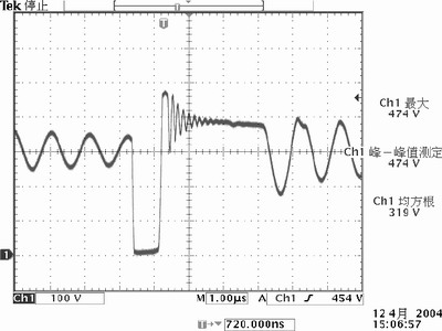

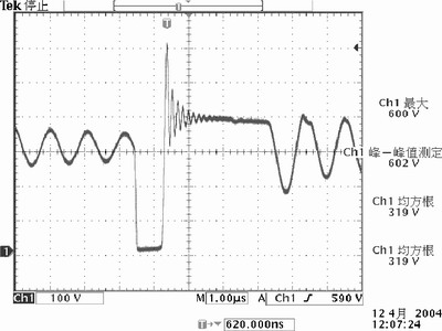

经计算得出:CC=815.87pF;RC=300.19k?实际中选取CC=1nF,Rc分别选取270k郊?00k剑?⑶曳直鹪谟蠷CD Clamp及无RCD Clamp下对比两者的实际效果。
图6为不加Clamp电路时开关管电压波形VDS,其端电压已超过600V;图7为Clamp电路中选取RC=270k剑珻C=1nF,端电压为474V。
图6 无Clamp 时的波形
图7 Clamp:270k+1nF的波形
可见,采用Clamp电路并选取利用公式计算出的数值,可使开关管端电压VDS有效地钳位到合适的电压水平,为实际所用。
