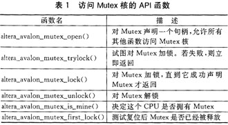

一般地,NiosII不支持多个处理器之间非存储器外设的共享,NiosII硬件抽象层(HAL)库也不支持。NiosIIHAL提供访问Mutex核的API函数如表1所列。

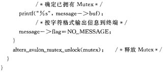

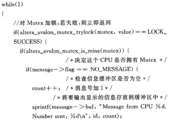

软件使用硬件Mutex共享一个消息缓存区。3个处理器分别写消息到消息缓存区(count)且循环加1。cpul读消息且通过jtag_uart显示消息。每个处理器运行同样的C文件,但处理器的操作稍有不同。这是通过使用Ni-osII的cpuid实现的。在NioslI处理器系统中,某个处理器通过写其cpuid控制寄存器的值到Mutex寄存器的OWNER域来对Mutex加锁。cpuid寄存器保持一个静态值,在多处理器系统中,该值唯一地识别一个处理器,且在系统创建时确定。软件执行某个处理器的函数时,首先检查处理器的cpuid,如果cpuid正确,则执行相应函数。工程中的文件为hello_world_multi.c,其中将信息写入缓冲区的功能由以下程序段实现:
如果将信息从jtag_uart输出,那么程序首先判断id是否等于3。因为硬件设计时,只有cpul与jtag_uart相连,而cpul的id的值为3(在系统创建时确定),cpu2、cpu3的id分别为1和2,且id的值等于cpuid控制寄存器的值加1,可在NiosII IDE环境下读取cpuid控制寄存器的内容。其信息输出的程序如下:
