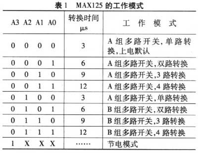

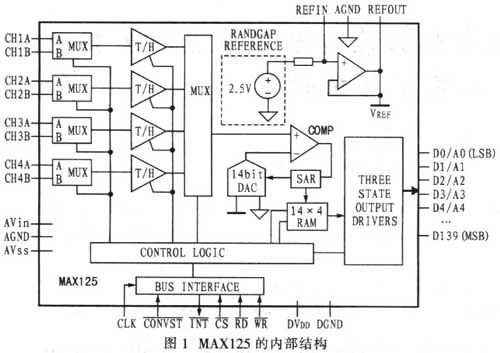

MAXl25是8通道高速14位模/数转换器,它内设采样/保持器(T/H),单次转换时间为3 μs,通过对MAXl25写控制字,可以使之工作于单通道转换,也可以使之工作于多通道的连续转换,且其转换数据具有缓冲功能,DSP可以方便地读取。MAXl25采用双极性供电,输入电压范围为±5 V,转换器的最高输入过电压高达±17 V,而且某个通道的损坏不会影响整个电路的正常工作。表1给出MAXl25的工作模式。MAX125较好地满足了精度要求,通过合理的控制电路设计,该数据采集通道能较好地满足系统的实时性要求。图1示出MAXl25的内部结构。

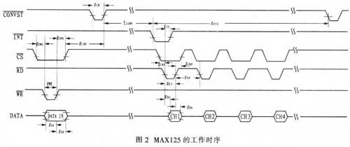

图2为MAXl25的工作时序,每个CONVST脉冲启动1"4个T/H转换,MAXl25初始化后,设置工作模式为0X0002,系统利用2个MAXl25的CHlA、CH2A、CH3A通道分别对三相电压和三相电流进行转换,即每个MAXl25只有3个通道需要转换,每个通道的转换时间为3μs,转换三个通道需要9μs,采样速率最高为100 kS/s。

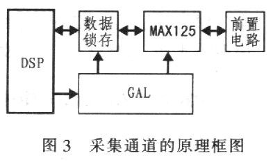

通过CONVST脉冲启动MAXl25的转换,大约9μs后,3个通道转换完毕,产生1个中断信号,中断信号传送到可编程逻辑控制器(GAL)中,由GAL通知DSP读取采样数据,同时GAL给MAXl25的RD引脚施加读脉冲,3个连续的读操作可以读取3个连续的数据。图3示出采集通道的原理框图。

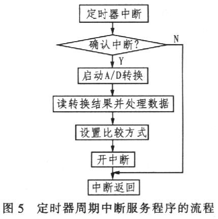

控制系统的主要指令都在定时器中完成。图5示出定时器周期中断服务程序的流程。当定时器计数器的值与定时器周期寄存器的值相等时,产生周期中断请求。中断被响应后进入中断服务程序,确认中断源正确后,首先启动外部A/D转换器,采集负载电流、补偿电流、
电容器
电压,再对转换结果进行移位、求补码等必要的处理。
