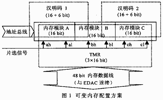

前述两种EDAC方法对于内存的配置是不同的。(22,16)汉明码一般采用16bit+8bit的内存芯片器件实现。而TMR则采用3×16bit的芯片实现。若要支持两种方法,必须为存储器设计一种特别的内存配置方式。这是模式可变的基础和关键。图1为可变内存配置方案。
这个数据存储系统是由3个位于同一条地址总线上的16bit内存模块组成。每个内存模块还可以单独片选其高字节或低字节。这样通过片选信号ah、al、bh、bl、ch、cl的控制,实际上有6个宽度为8bit的内存模块可以单独访问。48bit(3×16bit)的数据线全部接入EDAC控制模块。当系统工作在TMR模式时,ah、al、bh、bl、ch、cl被相同的片选信号驱动。这样就构成了TMR需要的一个3×16bit冗余内存空间。当系统工作在汉明码模式时,ah,al、bh一组,bl、ch、cl一组,分别被相同的片选信号驱动,构成了两个独立的16+8bit存储空间。对于(22,16)汉明码,每一个空间实际使用增加一倍。另外,系统还可以工作在无差错控制模式下。这时,ah、al一组,bh、bl一组,ch、cl一组,分别被相同的片选信号驱动,构成了三个独立的16bit存储空间。这种配置下的内存地址空间比TMR模式下增加两倍。在这些配置模式中,片选的地址译码都在EDAC控制模式中完成。

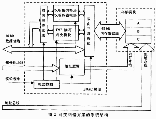

一个基于上述内存配置方案的模式可变数据存储系统以一个RAM芯片组作为内存载体。可变纠错方案的系统结构见图2。除了内存模块外,还应该包含以下功能模块:
(1)TMR读写取判决模块。TMR工作模式下,完成读取和写入操作中的冗余判决和数据分配逻辑。这个模块的具体设计已经在1.2节中详细介绍了。
(2)汉明码编码模块。汉明码工作模式下,在向内存写入数据时完成编码运算。
(3)汉明码纠错模块。汉明码工作模式下,在从内存读出数据时完成检错和纠错运算。(2)、(3)这两个模块的算法原理采用了1.1节中介绍的方案。
(4)地址逻辑模块和模式控制模块。配合各种工作模式,控制相应的模块工作信号和相应的内存片选信号,完成附加地址译码,正确访问RAM崆,实现对物理内存的分配管理。
为此,采用FPGA设计了EDAC专用芯片,实现了这些模块,并与内存模块相连接,组成了完整的纠错模式可变的数据存储系统。在这个系统中,完成写入操作时,总线数据通过EDAC-FPGA以合适的形式存入RAM芯片组;完成读出操作时,EDAC-FPGA将RAM芯片组的内容读出并处理(解码或判决)后放在系统总线上。

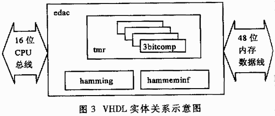

本应用具有很强的模块性,笔者采用了标准VHDL语言描述,结构清晰,同时为将来的移植提供了方便。模块的划分基于图2的思想,又同时考虑到VHDL模块的习惯要求以及实践中可综合性和方便性。在具体的VHDL实现过程中,该系统由五种VHDL实体(entity)模块组成:
(1)3bitcomp:TMR的比特逻辑单元,实际比特级的信息备份和纠错判决;
(2)tmr:TMR功能模块,包括16个3bitcomp实体(对应16位总线);
(3)hamming:汉明码编码/纠错功能模块;
(4)hammeminf:hamming实体的22位内存接口与48位内存数据线之间的转换接口;
(5)eadc:最高层实体,包括以上4种实体和必需的逻辑控制、数据接口等。
它们的关系如图3所示。

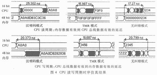

3.2 时序特性
时序特性是内存系统的关键指标,直接决定着内存系统的工作频率和整个OBC系统的运行速度。由于采用了FPGA器件,对该内存系统的时序特性分析必须通过FPGA实现后的时序仿真来加以研究。在FPGA实现过程中,通过约束条件来优化工具软件自动设计生成过程。经过反复优化,在Xilinx XCS30XL上实现后的仿真结果如图4所示。可以看出,TMR模式确实拥有较好的时序特性,延时较短。而功能逻辑最为简单的无纠错模式由于在实际中为了优化其他模块做出了延时上的特殊。
