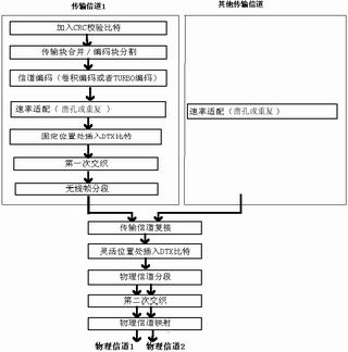

和传统的CDMA系统相比,第三代移动通信的最大特点在于可支持具有不同QoS的变速率的多种业务,这便要求其具有将各种无线媒体业务复接在一起传输的能力。为了达到这一目标,WCDMA采用了一种比较完善的业务复接方案,各种业务须经过一套复杂的编码复接流程才能进行扩频调制,占用尽可能少的码道以恒定的功率发送。这样就最大限度地减少了码道间串扰,降低了对功放线性程度的要求。图1所示的是WCDMA下行链路编 码复接方案流程图。而速率适配算法是业务复用方案的核心算法,如何设计有效的算法实现方案,是业务复用方案设计的关键环节。
图1 下行链路编码复接方案

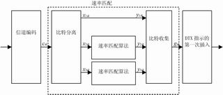

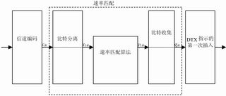

该适配算法对于上行链路和下行链路都是适用的。3GPP协议中规定了“凿孔”和“重复”算法的使用对象与范围。Turbo编码后的系统比特不允许凿去,因此如果对Turbo编码后的数据进行“凿”操作,则首先应将系统比特和校验比特区分开,仅对其中的校验比特进行“凿”操作;然而Turbo编码后的数据如果进行“重复”以及卷积编码后数据进行“凿”或“重复”都不区分系统比特与校验比特。上述情况的速率匹配见图2及图3。
图2 下行链路Turbo编码比特凿孔时TrCH的速率适配
图3 下行未编码和卷积编码以及重复的Turbo编码的TrCH的速率匹配

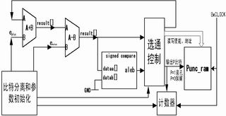

由于144Kb/s业务信道编码用的是Turbo编码,凿孔时只针对两个分量编码器输出的校验比特,因此需先进行比特分离再分块进行凿孔操作(系统比特块自动保留不进行凿孔操作)。我们采用了一种凿孔图样控制方式,所有待速率适配比特都对应一个P比特,P=1表示凿去,P=0表示保留,以此种方式产生凿孔图样来控制保留比特的搬移。具体实现框图如图4所示。主要硬件结构包括一个加法器、一个减法器、一个数值比较器、一个计数器和一个选通控制模块及参数初始化模块。
图4 凿孔图样产生
该结构工作过程如下:首先,比特分离和参数初始化模块主要完成模块计数和eini、eminus、eplus等参数的初始化设置。
在减法器端,当前误差值e减去eminus,该数值同时送给数值比较器和选通控制模块。减法器的输出结果和0值作比较,如果结果小于零则记P比特为1;如果结果大于零则记P比特为0,同时将减法器的输出结构作为当前加法器的A端输入值。P比特则在选通控制模块产生的读写使能、地址信号线的驱动下写入Punc_ram。另外用一个计数器来对比特数进行记录,以控制整个流程的结束时刻。系统时钟为8倍码片时钟,计数器和Punc_ram都采用同步控制,加法器、减法器及比较器都不采用同步时钟延时。

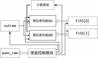

凿图样产生以后,接下来的操作就是保留比特的搬移和转换,并进行第一次交织和无线帧分段。按照3GPP协议,对于TTI=20ms的144Kb/s业务,其交织模式是《0,1》,亦即顺序输出。
图5 保留比特搬移转换
实现的流程图如图5。假定TURBO编码后待的比特流存在out_ram中,这里进行的操作关键是凿孔图样的读出和out_ram的读出应该是同步一致进行(在同一个时钟上升沿开始),用Punc_ram的输出来作为积攒比特的使能信号。用移位寄存器组和计数器实现比特积攒,每等到满16bit时,就进行串并转换,同时产生一个fifo写使能脉冲,把一个字的内容写入fifo;等到满一帧(复接前的数据帧)的时候,转向对下一个fifo进行写操作。到一个数据帧4205bit结束时,积攒比特不满16的补零表示,串并转换为一个字写入fifo。
