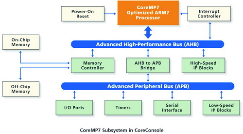

ARM7 是业界领先的 32 位处理器,付运量已达到数十亿片。在 FPGA 上使用这种处理器核,是 FPGA 能否继续在 SoC 类应用中替代 ASIC 的一个先决条件。Actel 以 Flash 为基础的 ProASIC3 和 Fusion 技术是这个发展的重要推动因素,因为它们能防止商用 IP 的运行受到篡改和盗窃等问题侵害。ProASIC3 和 Fusion 技术具有先天优势,难以对其进行逆向工程,而且无需外部能被读出设计信息的配置器件,加上采用片上 AES 加密引擎和密钥系统,确保 ARM 核得以安全地以软件形式销售,并且仅在那些经授权的特定器件上使用。

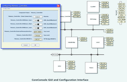

除了 CoreMP7 本身及 ProASIC3 器件技术外,其配套的开发工具也同样重要。该开发工具的核心是 CoreConsole IP 开发平台 (IDP),它针对 RTL 上的抽象层,允许设计人员通过图形化用户界面进行设计。CoreConsole 会生成 RTL 代码,并传送至 Actel 的 Libero 集成设计环境 (IDE) 进行仿真和综合。它还可输出与 ARM7 软件编程开发工具共用的 IP 所需的全部软件驱动程序。
CoreConsole 的主体是以总线为中心的工具软件,可将用户自有或第三方的 IP 构件“缝合”在一起,即将各 IP 构件自动连接到所选的互连总线上。CoreConsole 还包括一个 IP 库,内含 CoreMP7 和其它 Actel IP 部件,以及来自 Actel 的 CompanionCore 伙伴的第三方 IP。
CoreConsole 虽然是针对 ARM7 软件核而开发,但其本身却独立于特定使用的互连总线标准、处理器、子系统和IP构件,让设计人员面对未来的升级和开发选择现有的IP时享有最高的灵活性。CoreConsole 的功能集中于处理器核周围的子系统的定义、实施和配置,当中包括中断控制器、内存控制器、定时器、串行接口、I/O端口和上电复位 (POR) 电路。
要将这些不同的部件用手工组构在一起既费时又费力。CoreConsole 便将这个工序自动化,使设计人员能专注于系统而不是部件本身。支持子系统的组装也是在功能层面上通过图形化界面完成,这样就可及早进行系统级评测,大大缩短整体开发时间。这种处理方式当然也顺应了业界一直期待的系统级设计趋势。CoreConsole 工具使用直观的 Windows 界面作为系统级控制界面,并采用SPIRIT (Structure for Packaging, Integrating and Re-using IP within Tool-flows;工具流程中包装、集成和复用IP的结构) 联盟所定义的方法来确保工业标准的系统级IP开发,并通过基于XML代码的基本结构来实现。当 IP 核与总线连接在一起后,就可进行系统级的维护工作。设计人员不但能及早查看系统功能,而且还可用 CoreConsole 生成系统互连测试工作台,能够全程跟踪整个设计直至实施,并可用于验证和调试 FPGA架构内的设计连接。

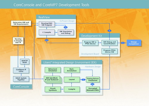

CoreConsole 与 CoreMP7 工具流程其余部分的集成显然采用了相同方法。该工具生成的文件可直接在 Libero IDE 中使用。这样,就可将 Actel内部开发的工具和其他商业 EDA 工具如 Magma Design Automation、Mentor Graphics、Synplicity 和 SynaptiCAD 结合起来,从而实现仿真、综合和布局布线功能。这样,Libero 可让设计人员使用其在流线型设计流程中所熟悉的商业工具,能够自动管理所有的资源、设计、运作和日志文件。这结构保证了相互操作性,使所有的设计数据都能在不同的工具之间无缝传送,从原理图/HDL 开始进入综合、仿真、布局布线和器件编程。
与建立集成硬件设计流程同等重要的是,尽早开始设计过程中的软件开发工作,并在软件和硬件设计团队之间传递必要的信息。ARM 公司已经针对 CoreMP7开发出使用 CoreConsole 输出数据的工具软件 RealView Developer Kit (RVDK);该工具软件具有优化的 C 编译器、调试器、汇编器和指令集仿真器。
最近,Actel 推出基于广泛使用的源码开放的 Eclipse 集成设计环境和 ARM7 GNU 编译器和调试器的开发环境 SoftConsole,可从 CoreConsole 导入内存映象和驱动程序,从而简化开发和调试。
