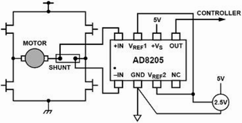

图5 马达控制原理图
马达控制
如图5所示连接,AD8205在H桥马达控制电路中作为控制回路的一部分,马达和采样电阻串连后放置在H桥的中间,通过检测采样电阻上的电压,可以准确地测量马达当前的电流及其方向。此时,AD8205的输出被设定成外部参考双向的方式,这样它可以测量H桥开关的双向电流并同时监测马达的运转方向。由于地不是一个特别稳定的参考电平,以地为参考将会导致测量的不准确性。因此,这种测试方案要比以地作为参考电平的测试方法好的多。

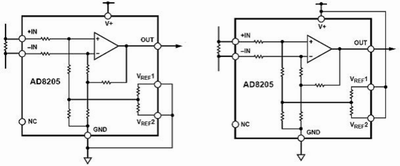

(a)以地为参考 (b)以V+为参考
图2 单极性输出连接方式

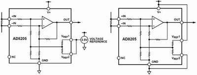

(a)外部参考电压输出 (b)分离参考电压输出

以地为参考的输出连接方式如图2(a)所示。它的两个参考输入端都接到地上,当输入的差分电压为0时,其输出被偏置到反相峰值(约0.05V)。
以V+为参考的输出连接方式如图2(b)所示。它的两个参考输入端都连接到正电源上,当输入的差分电压为0时,其输出被偏置到正相峰值(约4.8V)。

双极性输出时AD8205可以测量流过采样电阻上的双向电流,这时,输出可以偏置到输出范围内的任意位置。当被检测的正反两个方向上的电流为等幅时,其输出必须偏置到满量程输出的中间位置。当双向电流幅值不对称时,输出偏置可以对应地偏离半量程位置。它的两个参考输入VREF1和VREF2分别连接一个内部电阻RREF后接到同一个内部偏置节点,这两个参考输入端的操作方式完全相同。在两个参考电压输入端接入对应的电压,即可完成对输出的偏置。在双极性输出方式下,一般有以下两种连接方式。
1)当输入双向电流幅值相同时,将两个参考电压输入端都连接到一个外部参考电压源的输出端,如图3(a)所示连接。当输入电压相对于-IN为负,输出电压将从参考电压下降。反之,当输入电压相对于-IN为正,输出电压将从参考电压上升。
2)将两个参考电压输入端的其中一个接到电源电压V+端,另一个参考电压输入端接地,如图3(b)所示连接。当输入差分电压为0时,输出电压被偏置到AD8205的供电电源电压的中间位置。这种接法的好处在于测量双向电流时不需要外接参考源,输出将按比率地自动跟随供电电源电压的变化而产生半幅偏置。也就是说,不管电源电压是升还是降,输出偏置点将一直保持在电源电压的中间位置。例如,电源电压为5V时,输出偏置到2.5V;而当电源电压上升10%时,输出将偏置到2.75V。
