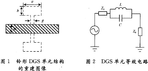

1999年,韩国学者Jong-Im Park,Chul-Soo Kim等人提出一种哑铃型缺陷地面结构(即DGS),如图1所示,LC电路如图2所示。
它主要也是在微带,共面波导等传输线的接地板上腐蚀出具有一定几何图形的单元,但DGS可以是周期或非周期的,即一个DGS单元就可以在某频点上谐振,具有较好的带隙特性,且等效电路提取也相对容易。

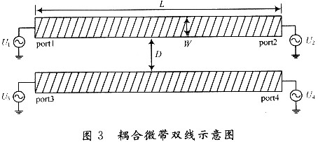

两根微带线相互隔开距离D,平行排列构成耦合微带双线。为简化问题,令两条微带线具有相同参量,具有相同的长度L,宽度W。如图3所示。
由于在1,4端口上的任意一对输入电压U1,U3总可以分解为偶对称激励和奇对称激励,使U1等于两分量之和,U3等于两分量之差。将耦合微带线分成奇模和偶模的工作状态后,再分别求得奇偶模参量及它们与耦合参量间的关系。
从定向耦合器的角度来看,2端口为直通端口,3端口为耦合输出,4端口为隔离端口。

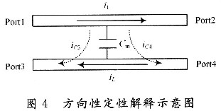

关于耦合线理论本文不再赘述,这里仅就耦合的方向性给出定性的解释,如图4所示。当导线1,2中有交变电流i1流过时,3,4线存在耦合过来的能量,此能量既通过电场(以耦合电容表示)又通过磁场(以耦合电感表示)耦合过来。通过Cm的耦合,在传输线3,4中引起的电流为ic3,及ic4同时由于i1的交变磁场的作用,在3,4上感应有电流iL。根据电磁感应定律,感应电流iL的方向与i1的方向相反。若能量由1端口输入,ic3与iL方向相同,所以3端口为耦合输出。在4端口因为电耦合电流iC4与磁耦合电流iL的作用相反而能量互相抵消,即4端口为隔离端口。

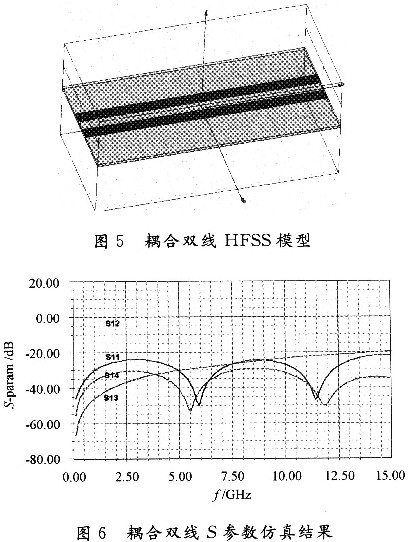

利用三维电磁仿真软件Ansoft HFSS建立耦合双线模型,如图5所示。其中,D=1 mm,W=1 mm,L=20 mm,基板h=0.254 mm,εr=2.2。
其S参数仿真结果如图6所示。
当间隔距离D=1mm时,3端口的耦合输出在DC~15 GHz范围内不大于-20 dB。要增加两条微带线的耦合度,一般要求减小间隔距离D。但是要达到紧耦合,对加工工艺的要求将会非常高。

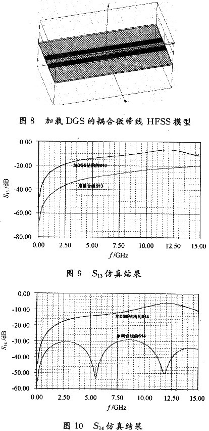

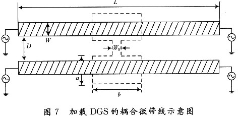

在耦合微带线下方加载DGS结构,通过改变耦合微带线介质的有效介电常数的分布,从而在微带下方缺陷地面的“槽”将能量耦合过去。加DGS结构的耦合双线如图7所示,HFSS模型如图8所示。
其S13与S14参数仿真结果如图9,图10所示。
由仿真结果可以看出,加载DGS结构后,3,4端口的输出在2~15 GHz范围内都大于-20 dB,在不改变间隔距离D的情况下,S13平均提高约20 dB。同时注意到S14与S13参数曲线在整个DC~15 GHz频段内几乎一样,即由1,2端口间耦合过来的能量在3,4端口平均分配,即4端口不再是隔离端口,没有方向性了。

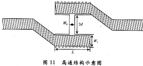

基于前面对于加载DGS结构对耦合线的影响,联想到可以通过加强两微带间的耦合从而使S13形成高通响应,如图11所示。

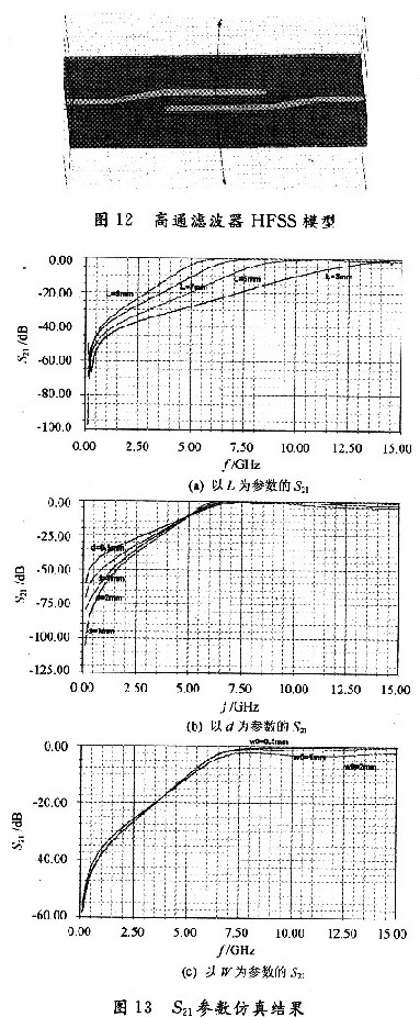

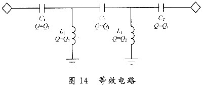

建立HFSS模型如图12所示。S21参数仿真结果如图13所示,其等效电路如图14所示。
由图13(a)可以看出长度L影响该高通结构的截止频率f0,L与f0成反比,L越长,f0越低,且L近似等于1/4截止波长。由图13(b)可以看出d主要影响高通结构的纹波和矩形系数。d越大,阻带响应越陡,通带内纹波越大。同时,对截止频率有微调作用,但影响不如对纹波和距形系数的影响显著。由图13(c)可以看出W0主要影响该高通结构的插入损耗,W0越大,即“槽”越宽,插入损耗越大。

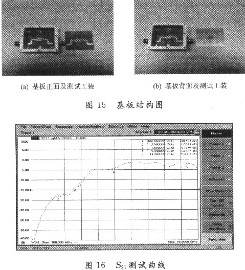

使用RT/duroid 5880(基底介电常数εr=2.2,介质厚度h=O.508 mm,铜箔厚度T=O.018 mm)材料制作如图15所示,截止频率为7.5 GHz的O~15 GHz超宽带高通滤波器,其中L=7.8 mm,2d=2 mm,W0=O.5 mm。使用Agilent N5244A矢量网络分析仪测量结果如图16所示。仿真结果与试验结果基本一致,验证了基于DGS结构的高通滤波器设计的可行性。
