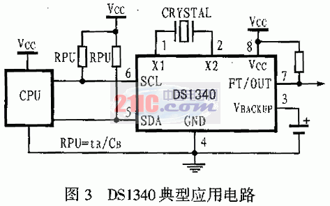

实时时钟的基本功能是什么?如何设计实时时钟电路?
开启该帖子的消息推送
时钟电路
BCD
RTC
想要设计一款实时时钟
电路
设计,有没有相关的案例参考啊?

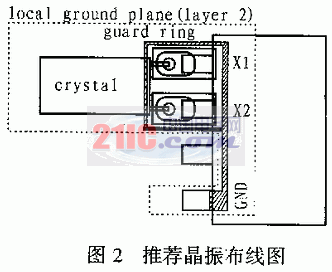

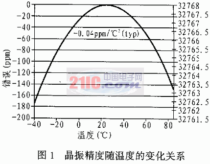

晶体振荡器在固定频率振荡器中能够提供较高的精度,绝大多数RTC采用32.768kHz的晶体,晶体振荡器输出经过分频后会产生1Hz的基准来刷新时间和日期。RTC的精度主要取决于晶振的精度,温度变化时,音叉晶振所具有的抛物线型的频率响应特性曲线如图1所示,23ppm的温漂大约每月产生1分钟的时钟误差。晶振一般在特定的电容负载下,其调谐振荡在正确的频点,而当晶振调谐于12.5pF负载的RTC电路中时,使用6pF负载的晶振将会使时钟变快。Dallas Semiconductor提供的所有RTC均采用内部偏置网络,因而晶振可直接连接到RTC的X1、X2引脚,而不需要额外的元件。由于RTC的晶振输入电路具有很高的输入阻抗(大约109Ω),因此,它与晶振的连线犹如一个天线,很容易耦合系统其余电路的高频干扰。而干扰信号被耦合到晶振引脚将导致时钟数的增加或减少。考虑到线路板上大多数信号的频率高于32.768kHz,所以,通常会产生额外的时钟脉冲计数。因此,晶振应尽可能靠近X1、X2引脚安装,同时晶振、X1/X2引脚的下方最好布成地平面。图2是一个推荐的晶振布线图,其数字信号引脚需远离晶振和振荡器引脚,对于那些会产生明显的
射频
辐射的元件,设计时应加以屏蔽,并使其远离晶振,特点是低功耗晶振,它对邻近的射频干扰非常敏感,往往会导致时钟加快。

DS1340是Dallas Semiconductor推出的一款2线串行接口低功耗时钟/日历芯片,它具有涓流充电、时钟校准功能,可提供秒、分钟、小时、星期、日期、月、年等信息,日期在月末可按照月、年自动调整,并带有润年修正。DS1340内部的电源检测电路可检测主电源
电压

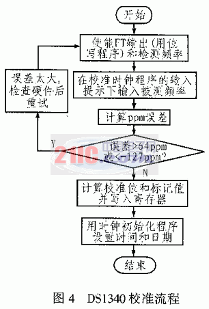

,必要时能自动切换到备用电源供电。其典型应用电路连接方法如图3所示,该电路的外部晶振要求典型振荡频率为32.768kHz,ESR低于45kΩ,负载电容为12.5pF。DS1340的数字时钟校准功能还可补偿由于晶振和温度变化产生的误差,图4给出了时钟校准的流程,DS1340的设计软件可从
