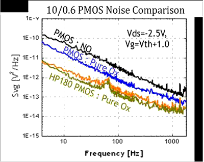

为了详细了解目前可以实现的高精度晶圆加工工艺,这里研究一下Dongbu HiTek 公司0.18μm节点的HP180工艺的特点。这个专用模拟CMOS工艺的核心是经过精磨细凿的器件。图1a和图1b是用于NMOS和PMOS器件的标准逻辑CMOS工艺、极具成本效益的模拟CMOS工艺和高精度模拟CMOS晶圆加工工艺的1/f噪声对比图。
图1a和图1b:数字、模拟和高性能模拟CMOS器件的噪声对比:a) NMOS和b) PMOS。

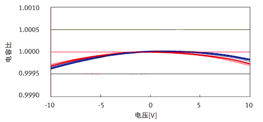

这种专用的晶圆加工工艺采用双层多晶硅法,可以更好地选择电容介质,最大限度地减少介电吸收,同时仍可实现较好的电压系数。通过优化聚板的掺杂水平,可以实现单位数的极低线性参数和寄生参数。电容比与电压的典型曲线图如图2所示。
图2:高性能双层多晶硅电容比与电压。

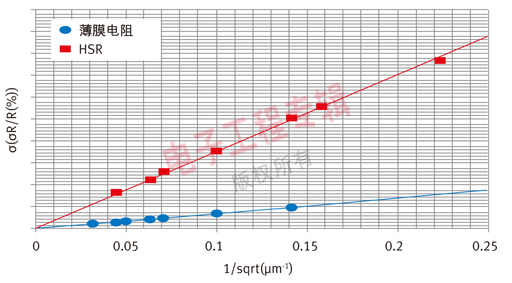

如图3所示,HP180薄膜电阻(TFR)的温漂为7ppm/°C(表面电阻为950°C/sq)。此外,薄膜电阻匹配性能远高于传统多晶硅电阻的匹配性能。
图3:多晶硅高表面电阻(HSR)与薄膜电阻(TFR)的匹配性能对比,两种电阻的表面电阻均均约为1K/sq。
图2:高性能双层多晶硅电容比与电压。
