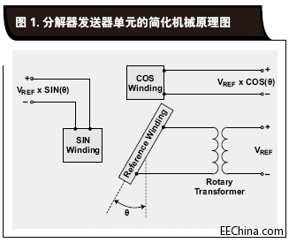

在讨论分解器信号链解决方案之前,首先考虑它的基本工作原理,如图 1 所示。分解器(这里是一个发送器单元)由三个不同的线圈绕组构成,即参考、正弦(SIN) 和余弦 (COS) 绕组。参考绕组是一次绕组,其可通过称之为旋转变压器的变压器,由应用于该变压器一次侧的 AC 电压励磁。旋转变压器随后将电压发送至变压器的二次侧,因此无需电刷或套环。这样可提升分解器的整体可靠性和稳定性。
参考绕组安装在电机轴上。在电机旋转时,SIN 和COS 绕组的电压输出会随轴位置发生变化。SIN 和COS 绕组安装角度相对于该轴相互相差 90 °。参考绕组旋转时,参考绕组与 SIN/COS 绕组之间的角度差会发生变化,可表示为θ旋转角或图 1 中的θ。在SIN 和 COS 绕组上感应到的电压等于参考电压乘以SIN 绕组和 COS 绕组的θ角。
感应到的输出电压波形如图 2 所示。图中显示了 SIN 和 COS 绕组除以参考电压的规范化电压输出信号。传统参考电压通常介于 1 至 26V 之间,而输出频率范围则是 800Hz 至 5 kHz。

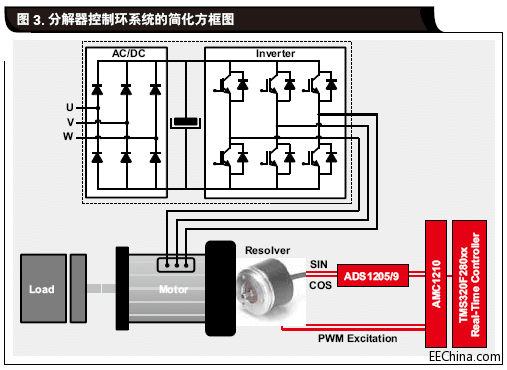

在提供参考电压或 AC 励磁电源时,首选方法是将脉宽调制 (PWM) 信号直接应用于分解器。德州仪器(TI) 针对这种实施方案提供了一种推荐解决方案。数据转换器(例如 ADS1205 或 ADS1209)是Δ-Σ调制器的首选,因为这两个器件都能直接连接分解器的SIN 与 COS 绕组。此外,数据转换器还可连接四通道 sinc 滤波器/积分器,为参考绕组实现 PWM 信号发生器输出,例如 AMC1210 。最后还需要一个数字信号处理器(DSP) 或实时控制器来处理除电机控制系统外的各种信号。这里可选用TI 基于C28x 的C2000. Piccolo. F2806x 微控制器。图 3 是一个-典型的信号链解决方案。
总之,分解器是一款非常稳定的控制系统位置传感器,不仅支持高精度,而且还可提供很长的使用寿命。分解器的缺点是其最大旋转速度。由于分解器信号频率通常小于 5kHz,因此电机速度需要小于5,000 转每分钟。

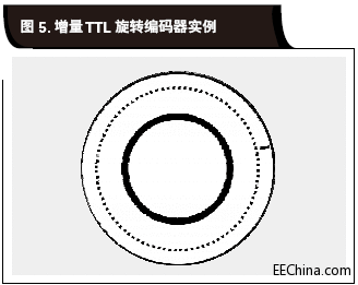

对于增量 TTL 旋转编码器而言,磁盘上的模式输出数字高或数字低,即 TTL 信号。如图 5 所示,TTL 输出磁盘的模式与绝对位置值旋转编码器相比比较简单,因为它只需表现数字高或数字低。除了 TTL 信号外,还有一个对于确定电机当前旋转位置很重要的参考标记。可将参考标记视作 0°角度。因此,对数字脉冲进行简单计数即可确定电机的确切旋转位置。
图 5 显示了电机轴一次旋转中的多个周期。编码器制造商可提供每转 50 至 5,000 个周期的增量 TTL 旋转编码器(和增量正弦旋转编码器)。与绝对位置值旋转编码器一样,输出已经是数字格式,因此不需要模拟信号链。

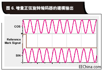

对于增量正弦旋转编码器而言,输出和磁盘模式与TTL 信号编码器非常相似。顾名思义,其输出不是数字输出,而是正弦波输出。实际上,它具有正弦及余弦输出以及参考标记信号,如图 6 所示。这些输出都是模拟信号,因此需要模拟信号链解决方案。

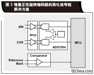

TI 的最佳解决方案是 ADS7854 系列逐次逼近寄存器(SAR) ADCs(图 7)。这种 SAR-ADC 具有两个同步采样通道、一个内部参考和 1-MSPS 的每通道输出数据速率,可满足特定需求。它与比较器及全差分放大器联用,可驱动 ADC。
ADS7854 是一个= 14 位 ADC,如果正弦增量旋转编码器在单次旋转中具有 4,096 个周期,那么测量步进的总数可通过以下方式计算。
这样可在实施该方案时为设计人员提供 26 位的分辨率,或不足 5.36 × 10–6 度的旋转位置误差精度。
