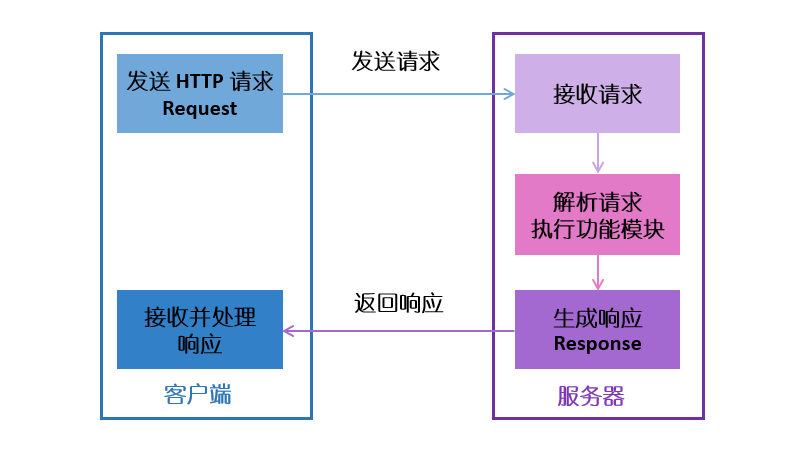

WebNet 软件包主要用于在嵌入式设备上实现 HTTP 服务器,软件包的主要工作原理基于 HTTP 协议实现。
HTTP 协议定义了客户端如何从服务器请求数据,以及服务器如何把数据传送给客户端的方式。HTTP 协议采用了请求/响应模型。 客户端向服务器发送一个请求报文,请求报文包含请求的方法、URL、协议版本、请求头部和请求数据。服务器通过解析请求头部信息,执行相应的功能模块,并且给客户端发送响应数据,响应数据的内容包括协议的版本、成功或者错误代码、服务器信息、响应头部和响应数据。
在 HTTP 协议的实际使用过程中,一般遵循以下流程:
客户端连接到服务器
通常是通过 TCP 三次握手建立 TCP 连接,WebNet 中默认的连接端口号为 80。
客户端发送 HTTP 请求
通过 TCP 套接字,客户端向 WebNet 发送一个请求报文,一个请求报文由请求行、请求头部、空行和请求数据四部分组成
服务器接收请求并解析数据信息
服务器接收到客户端的请求后,开启解析请求信息,定位服务器上请求的资源文件,然后向客户端发送响应数据,由客户端读取。一个响应数据由状态行、响应头部、空行和响应数据四部分组成。
客户端和服务器断开连接
若客户端和服务器之间连接模式为普通模式,则服务器主动关闭 TCP 连接,客户端被动关闭连接,释放 TCP 连接。若连接模式为 keepalive 模式,则该连接保持一段时间,在该时间内可以继续接收数据。
