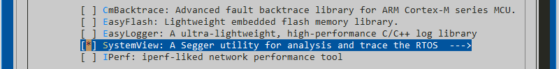

步骤二:使能 SystemView 软件包。

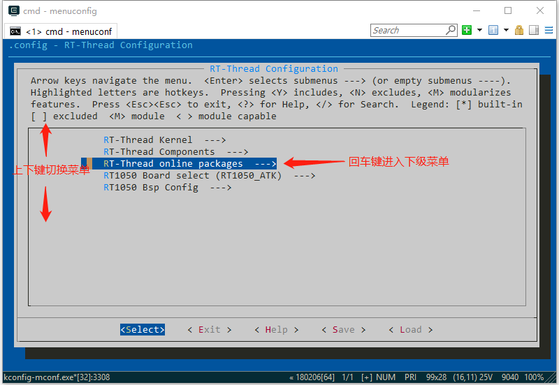

利用上下键选中 RT-Thread online packages,按回车键进入下级菜单,然后在 tools packages 中打开 SystemView 。

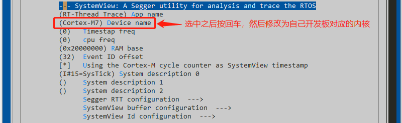

(1) 将下图红框圈住的选项,更改为自己开发板对应的内核,如 I.MX-RT1052 对应 M7 内核

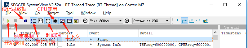

双击打开 SystemView PC端程序,下面是主界面上一些常用按钮的功能介绍。

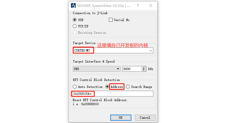

当处于连续记录模式时,点击开始录制按钮,会弹出一个配置设备信息的窗口。

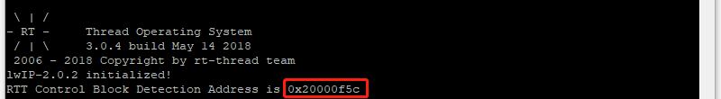

图中 RTT 控制块的地址已经通过串口打印出来了,只要打开终端软件将打印出来的地址复制到上方即可。

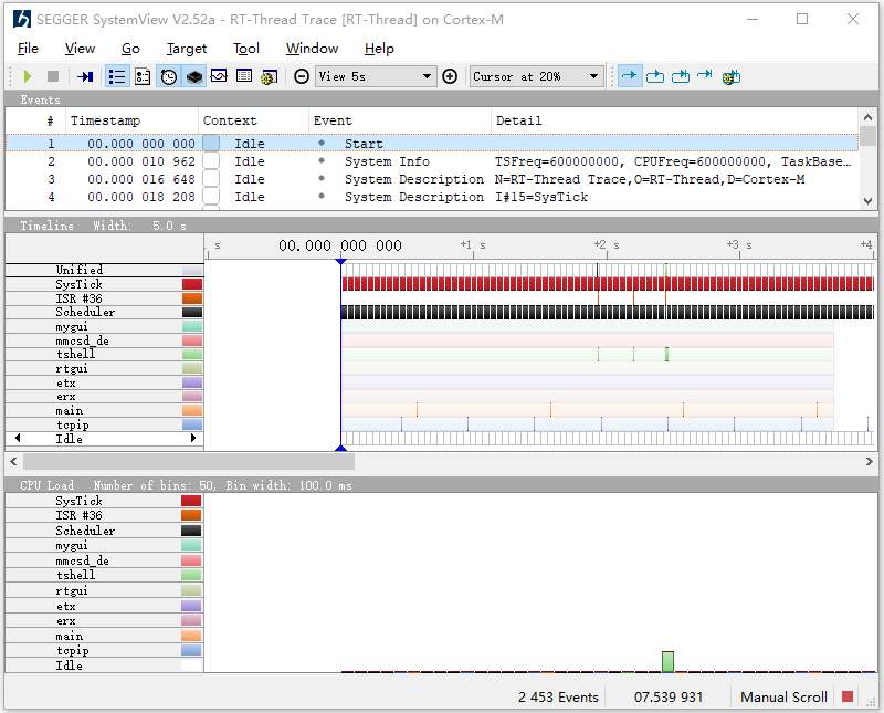

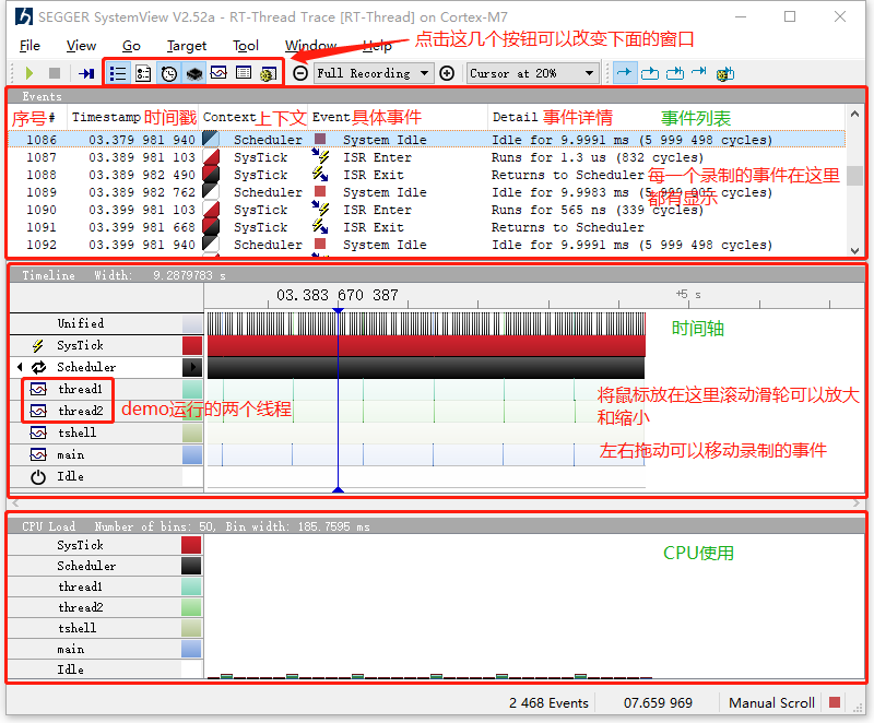

点击 OK ,现在 SystemView 就开始实时录制系统信息了,下面是系统实时的运行情况。
步骤四:结束录制,分析系统
点击结束录制按钮,结束录制。将鼠标放置到时间轴窗口里,利用滚轮将事件放大到适合分析的大小

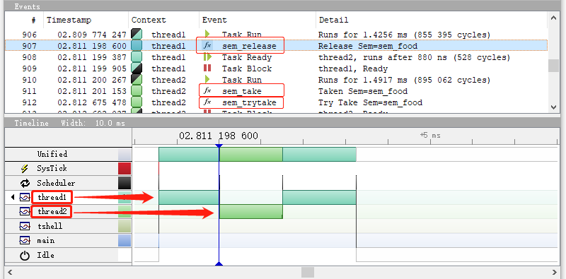

利用 SystemView 工具我们可以看出来,系统的运行确实如我们设想的那样,线程1先开始运行,然后在释放信号量之后被线程2抢断。然后线程2运行,之后因获取不到信号量被挂起,线程1继续运行。从上面的事件列表还可以看到每个线程获取或释放信号量的具体时间。
