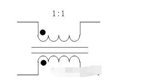

在介绍共模电感之前先介绍扼流圈,扼流圈是一种用来减弱电路里面高频电流的低阻抗线圈。为了提高其电感扼流圈通常有一软磁材料制的核心。共模扼流圈有多个同样的线圈,电流在这些线圈里反向流,因此在扼流圈的芯里磁场抵消。共模扼流圈常被用来压抑干扰辐射,因为这样的干扰电流在不同的线圈里反向,提高系统的EMC。对于这样的电流共模扼流圈的电感非常高。共模电感的电路图如图1所示。

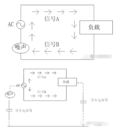

共模信号和差模信号只是一个相对量,共模信号又称共模噪声或者称对地噪声,指两根线分别对地的噪声,对于开关电源的输入滤波器而言,是零线和火线分别对大地的电信号。虽然零线和火线都没有直接和大地相连,但是零线和火线可以分别通过电路板上的寄生电容或者杂散电容又或者寄生电感等来和大地相连。差模信号是指两根线直接的信号差值也可以称之为电视差。
假设有两个信号V1、V2
共模信号就为(V1 V2)/2
差模信号就为:对于V1 (V1-V2)/2;对于V2 -(V1-V2)/2
共模信号特点:幅度相等、相位相同的信号。
差模信号特点:幅度相等、相位相反的信号。
如图2所示为差模信号和共模信号的示意图。
图2差模信号和共模信号示意图

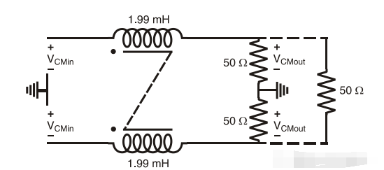

共模电感最小电感值计算公式:
Xl为频率为f时的阻抗值
扼流圈电感值是用负载(单位: Ohms)除以信号开始衰减时的角频率或以上频率。例如,在50Ω的负载中,当频率达到 4000 Hz 或以上时信号开始衰减,则需要使用 1.99 mH (50/2π×4000))的电感。其相应的共模滤波器构造,如下图6所示:
选择所需滤波的频段,共模阻抗越大越好,因此在选择共模电感时需要看器件资料,主要根据阻抗频率曲线选择。
