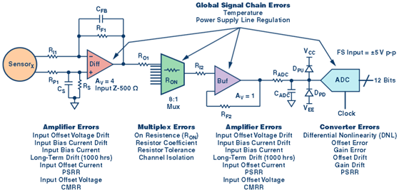

  图1. 此简单数据采集信号链系统的设计精度为0.1%。

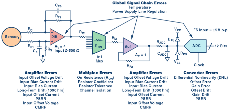

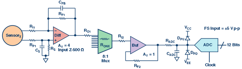

  在第二部分里,我们的目标是设计出一种可以达到0.1%精度要 求的简单数据采集系统(图1)。即是说,每输入1 V的电压,输出要 么为0.99388 V,要么为1.00612 V。因此,转换器规定的动态范围 为60 dB或9.67 ENOB,假设其满量程电压为10 V。转换器有两个 放大器级、一个多路复用器和一个模数转换器(ADC)。本分析将 忽略传感器、电缆、连接器、印刷电路板(PCB)寄生电容和任何 外部影响/误差,因为这些情况在很大程度上取决于设计人员要 测量的具体应用或信号。

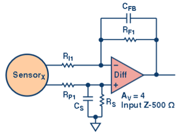

  为了给各误差提供参考,应将分析的各级细分成各个部分。数 据采集信号链的第一级是一个简单的差分放大器(图2)。该放大 器的增益为4×,输入阻抗为500 Ω。设置电容是为了进行可选的 滤波处理。
  图2. 差分放大器为数据采集信号链的第一级。

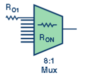

  然后,将放大器的输出信号施加到多路复用器的8个输入端(图3)。每个输入以一个阻尼电阻(RO)进行缓冲,以减少多路复用器通道切换导致的电荷反冲。根据多路复用器数据手册规定的技术规格,每个通道的内部会设有一些寄生电容或额定RO。
  图3. 此8:1多路复用器有8个缓冲输入。

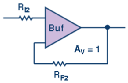

  然后,将结果形成的通道信号施加到单位增益缓冲级放大器(图4)。使用电阻是为了减少输入偏置电流不平衡。
  图4. 将一个通道信号施加到这类缓冲放大器。

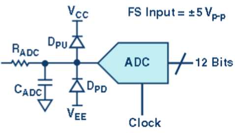

  将经过缓冲的信号施加到12位、1 MSPS ADC,在此,信号最终进 入数字域(图5)。使用串行电阻是为了缓冲或抑制放大器与转换器之间的信号,加大这两个器件之间的电阻。结果会减少从转换器反冲到放大器的电荷,非常像多路复用器。这也有助于放大器输出建立,并防止其发生振荡。
  图5. 信号缓冲后将被施加到12位、1 MSPS ADC。
  电容提供了一个简单的低通抗混叠滤波器(AAF),用以衰减目标频带之外的信号和噪声。AAF的设计在很大程度上取决于系统的设计和应用。最后,上拉和下拉二极管可增添输入保护功能,可防止有可能被施加到转换器输入端的极端过载信号导致的任何故障状况。

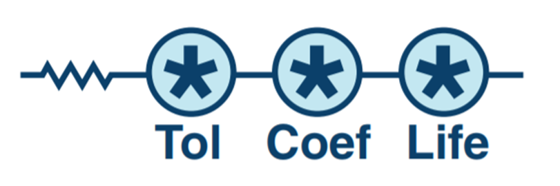

  所有无源组件都有误差与其相关,尤其是电阻。表面上看,电阻似乎是比较简单的器件,但实际上,如果其规格不符合设计要求,则在整个信号链中都有可能导致误差。这里不会讨论如何选择正确的电阻类型及其构成。但要记住,根据具体的应用,有些电阻类型可能比其他更合适。
  阻性直流误差源于不理想的电阻容差。简单地指定容差值是不够的。然而,对电阻误差容差过分挑剔也可能产生不利影响,使得分析过于复杂。在为给定的信号链指定电阻类型时,至少要注意四个至关重要的技术规格:
  值容差,单位通常为%。
  温度系数或漂移,单位通常为ppm/°C。
  寿命漂移或合格性,通常以指定小时数内的%为单位(通常为1000)。
  值容差比,当网络中或同一封装中有两个或以上的电阻且值匹配时,值容差以%为单位。
  为了说明电阻误差是如何累积起来的(图6),我们来看看下面这个例子:假设有一个100 Ω的电阻,其值容差为1%,温度漂移为100 ppm/°C,寿命容差为5%,则在5000小时的寿命周期内,在85°C的温度范围内,其电阻为93.15 Ω至106.85 Ω:
  图6. 此图所示为一个电阻误差模型。
  总容差(RVALUE + RTOL + RCOEFF + RLIFE) = (RVALUE + ((RTOL/100) × RVALUE)+ (((RCOEFF × 0.000001) ×温度范围) ×RVALUE) + ((RLIFE/100) × RVALUE))= 94 Ω 至106 Ω。
  来之不易的信息边注:有些组件的寿命周期只有1000小时,但设计的要求可能要长得多,比如,10,000小时。为了解决这个问题,不要将1000小时乘以8.77 (8766小时/年);这样做太过悲 观了。任何精密模拟电路中的长期漂移都会有一定的“随机 游动”量。正确的做法是用此数值的平方根,即 √8.766 = ~3再乘以1000小时。因此,10,000小时的寿命周期为: √10.000 = 3.16 × 1000小时,如此等等。

图1所描述的信号链采用了最普通的构建模块,这是数据采集系统的一种实现方法。该信号链由两个放大器、一个多路复用器和一个ADC构成。但要记住的是,有许多类型的有源器件都描述了各类信号链和不同的系统拓扑结构。在实施这类分析时,所有有源器件都会有某些类型的直流误差。为了了解要设计的系统的精度,必须决定要考虑哪些误差,这一点十分重要。
基本而言,直流精度中涉及两类/组误差。对所有这些有源器件来说,这些误差既有个别性,也有普遍性。单个有源器件误差只会显示相对于该器件的已知直流误差。这类误差可以在相应的数据手册里找到。例如,放大器的输入失调电压会被认为属于个别误差,因为此误差只是该有源器件特有的误差。
全局误差是信号链或系统中各个有源器件均存在的等量误差,但根据有源器件各自性能的不同,会表现出不同的误差(图7)。全局误差的一个例子是总线电源和温度的电压调整率误差。接下来,我们逐一分解信号链中所示三个有源器件的这些误差。
众所周知,放大器还远远没有达到理想水平。它们有许多误差,一般都列示于数据手册当中。失调电压和偏置电流是两种常见的误差,但同时也要考虑任何漂移误差、长期误差和隔离误差(如电源抑制比(PSRR))。表1列出了在使用放大器时应考虑的下列误差。
