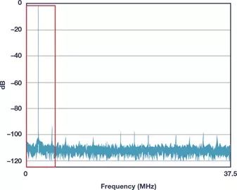

现在考虑一个简单情况来比较SNR和NSD,如图1所示。假设ADC时钟频率为75 MHz。对输出数据运行快速傅里叶变换(FFT),图中显示的频谱为从直流到37.5 MHz。本例中,目标信号是唯一的大信号,且碰巧位于2 MHz附近。对于白噪声(大部分情况下包含量化噪声和热噪声)而言,噪声均匀分布在转换器的奈奎斯特频段内,本例中为直流至37.5 MHz。
图1. 9 dB调制增益的图形表示:保留全部信号,丢弃7⁄8噪声
由于目标信号在直流与4 MHz之间,故可相对简单地应用数字后处理以滤除或抛弃一切高于4 MHz的频率(仅保留红框中的内容)。这里将需要丢弃7⁄8噪声,保留所有信号能量,从而有效SNR改善9 dB。换句话说,如果知道信号位于频段的一半中,那么事实上可以在仅消除噪声的同时,丢弃另一半频段。

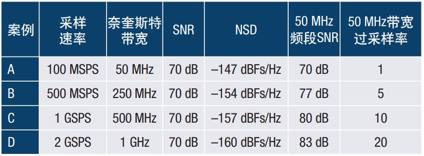

表1以一个70 dB SNR的数据转换器为例,说明随着采样速率从100 MHz提高到2 GHz,NSD有何改善。

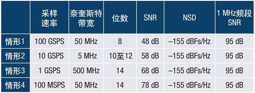

表2显示了部分极为不同的转换器的多种SNR和采样速率组合,但所有组合都具有相同的NSD,因此每一种组合在1 MHz通道内都将具有相同的总噪声。注意,转换器的实际分辨率可能远高于有效位数,因为很多转换器希望具有额外的分辨率以确保量化噪声对NSD的影响可忽略不计。
表2.几种极为不同的转换器均在1 MHz带宽内提供95 dBSNR;SNR计算假定为白噪底(无杂散影响)

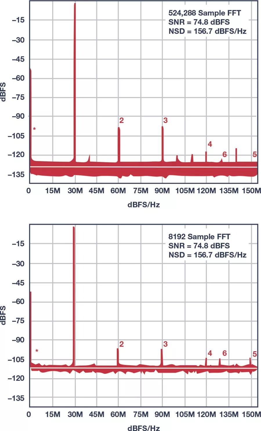

用户可能很希望通过检查频谱曲线以及查看噪底深度来比较转换器,如图2所示。进行此类比较时,重要的是需记住频谱曲线取决于快速傅里叶变换的大小。较大的FFT会将带宽分成更多的频率仓,每个频率仓内累积的噪声会变少。这种情况下,频谱曲线会显示较低的噪底,但这只是一个绘图伪像。事实上,噪声频谱密度并未发生改变(这是改变频谱分析仪分辨率带宽的信号处理等效情况)。
图2. 524,288样本FFT和8192样本FFT的ADC
最终,如果采样速率等于FFT大小(或者成适当比例),那么比较噪底是可以接受的,否则可能产生误解。这里,NSD规格可用于直接比较。

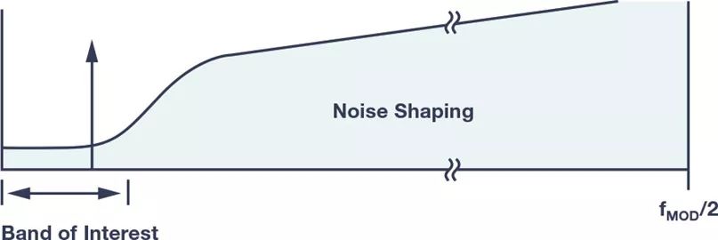

∑-Δ型调制器通过对反馈回路(量化器输出)调制,进而实现对量化噪声整形,从而降低目标频段内的噪声,但代价是增加带外噪声,如图3所示。
图3. 目标频段和噪声整形

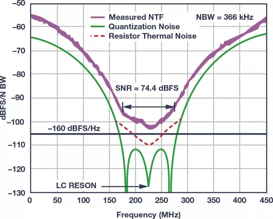

即使不进行完整分析,也可以看到,对于∑-Δ型调制器,使用NSD作为确定带内可用动态范围的规格尤为有效。图4显示的是高速带通∑-Δ型ADC放大后的噪底曲线。在75 MHz目标频段内(中心频率为225 MHz),噪声为-160 dBFS/Hz左右,SNR超过74 dBFS。

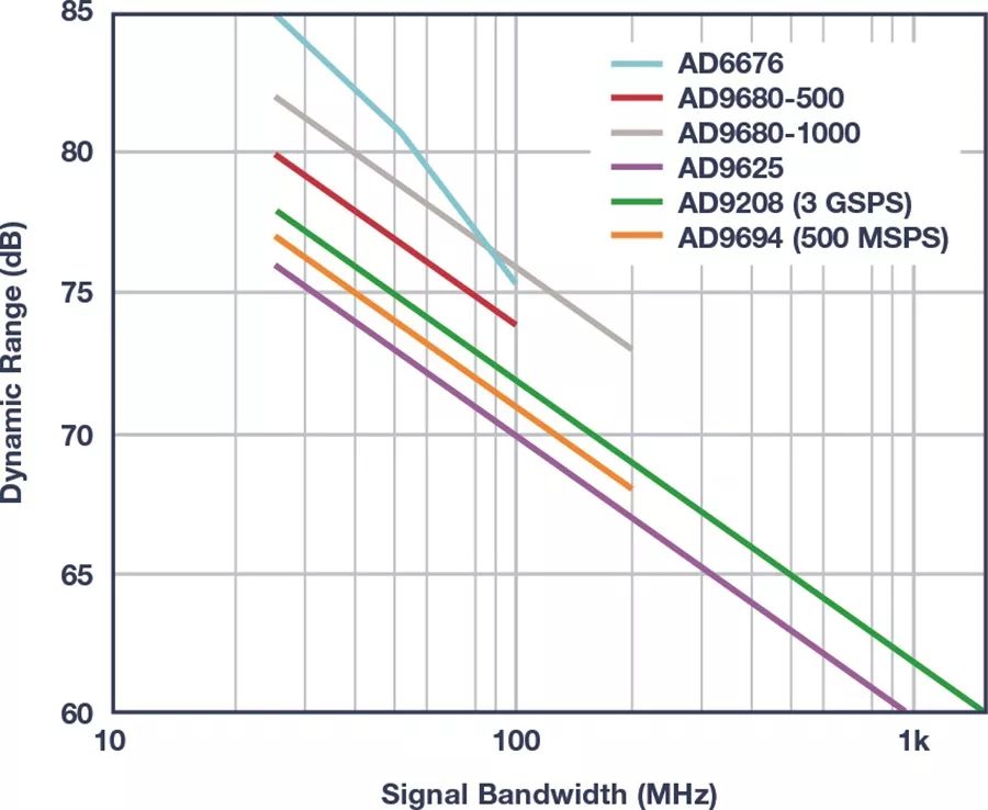

为了总结并强化我们已经讨论过的内容,现在看图5所示曲线。本例考虑六款ADC——
● 12位、2.5 GSPS ADC(紫色曲线);
● 14位、1.25 GSPS ADC,时钟速度为500 MSPS(红色曲线);
● 14位、1.25 GSPS ADC,时钟速度为1 GSPS(绿色曲线);
● 14位、3 GSPSADC,时钟速度为3 GSPS(灰色曲线);
● 14位、500MSPS ADC,时钟速度为500 MSPS(蓝色曲线);
● 带通∑-Δ型ADC。
前五种情况的特征是具有近乎白色(平坦)的噪底,而∑-Δ型ADC具有浴盆形噪声频谱密度,在目标频段内的噪声很低,如图4所示。
在每种情况中,采样速率保持固定,通过改变数字滤波器(其移除数字化处理后的带外噪声)的截止频率来扫描信号带宽。由此可得出几点结论——
降低信号带宽会提高动态范围。然而,紫色、红色和绿色直线的斜率始终为3 dB/倍频程,因为其NSD曲线是平坦的。蓝色曲线的斜率(∑-Δ型ADC)则相当陡峭。当在通道的陡坡上扫描抽取滤波器的截止频率时,上述现象尤其明显,因为该频率的每次递增/递减都会导致滤除的噪声功率量迅速变化。
各曲线具有不同的垂直偏移,这取决于转换器的NSD。例如,红色和绿色曲线对应相同的ADC。但绿色曲线(1 GSPS)高于红色曲线(500 MSPS),因为其NSD比其他情况低3 dB/Hz,其时钟是红色曲线的两倍。
图5显示了多种不同高速ADC的SNR与信号带宽的权衡关系:五个斜率遵从平坦噪底的3 dB/倍频程调制增益,而AD6676由于噪底整形而表现出更陡的调制增益。
