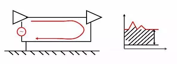

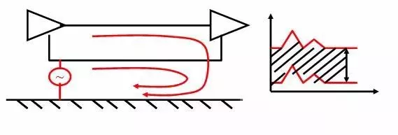

什么是共模与差模

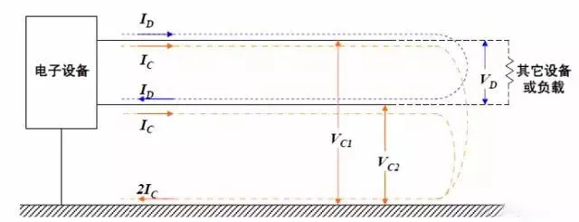

  电器设备的电源线,电话等的通信线,与其它设备或外围设备相互交换的通讯线路,至少有两根导线,这两根导线作为往返线路输送电力或信号,在这两根导线之外通常还有第三导体,这就是“地线”。
  电压和电流的变化通过导线传输时有两种形态,一种是两根导线分别做为往返线路传输,我们称之为“差模”;另一种是两根导线做去路,地线做返回传输,我们称之为“共模”。
  如上图,蓝色信号是在两根导线内部作往返传输的,我们称之为“差模”;而黄信号是在信号与地线之间传输的,我们称之为“共模”。
  任何两根电源线或通信线上所存在的干扰,均可用共模干扰和差模干扰来表示:
  1、共模干扰
  共模干扰在导线与地(机壳)之间传输,属于非对称性干扰,它定义为任何载流导体与参考地之间的不希望有的电位差;
  共模干扰的电流大小不一定相等,但是方向(相位)相同的。电气设备对外的干扰多以共模干扰为主,外来的干扰也多以共模干扰为主,共模干扰本身一般不会对设备产生危害,但是如果共模干扰转变为差模干扰,干扰就严重了,因为有用信号都是差模信号。
  2、差模干扰
  差模干扰在两导线之间传输,属于对称性干扰,它定义为任何两个载流导体之间的不希望有的电位差。
  在一般情况下,共模干扰幅度大、频率高,还可以通过导线产生辐射,所造成的干扰较大。差模干扰幅度小、频率低、所造成的干扰较小。
  差模干扰的电流大小相等,方向(相位)相反。由于走线的分布电容、电感、信号走线阻抗不连续,以及信号回流路径流过了意料之外的通路等,差模电流会转换成共模电流。
