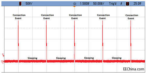

首先,通过上方的简化通用框图可以看到,这个系统由输入和输出组成,其中包括传感器、按钮、LED、显示屏、发声器以及目前越来越普遍的无线连通性。这个典型物联网(IoT)架构的边缘节点可以通过Wi-Fi®、Bluetooth®、NFC / RFID或是其它专有接口进行通信。这些无线连接所需的电能低至数uA,而最高也只需要几十或几百mA,在数十毫秒的时间内即可为相关的RF IC和子系统供电。
图2—常见RF电能使用量图表
图2—常见RF电能使用量图表
