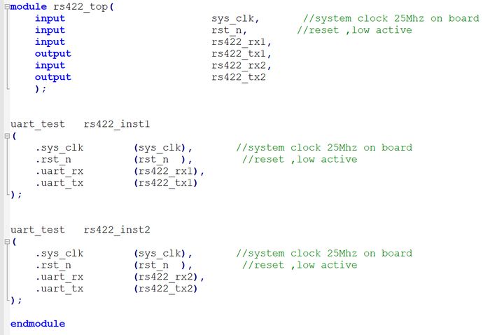

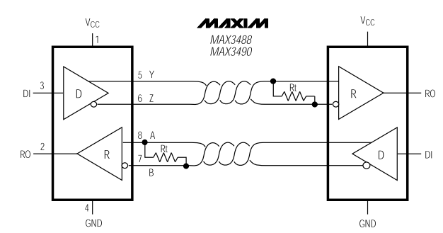

  本章利用AN3485模块实现RS422接口数据传输。关于模块,在前面的RS232实验中已经介绍过,本实验不再赘述。RS422与RS232在与FPGA的连接的接口上是一样的,都是TXD和RXD,因此,本实验在RS232实验的基础上,例化出两路连接到RS422接口芯片MAX3490上。
  RS422接口部分原理图

  程序设计比较简单,以RS232实验为基础,例化两路uart_test即可。

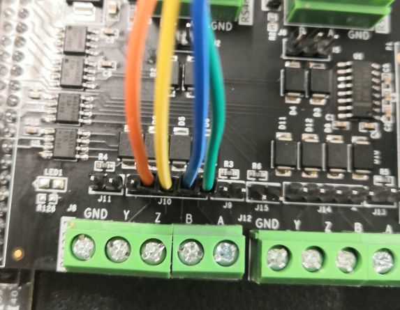

  RS422的接口部分是差分的信号,共四根信号线,两根发送TXD+和TXD-,对应Y和Z,两根接收RXD+和RXD-,对应A和B。

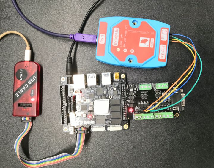

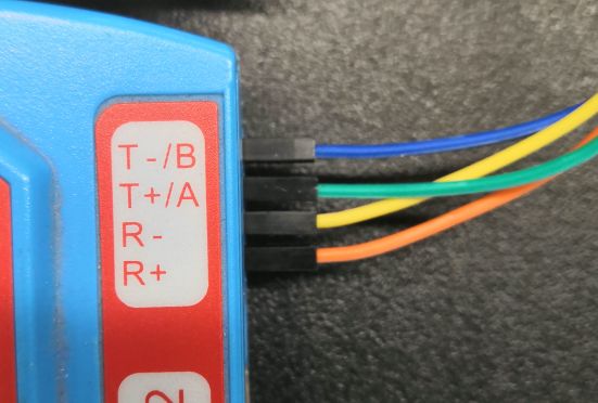

  与RS232实验一样,也采用USB转串口的设备连接,使用杜绑线将模块的RS422_1的Y和Z分别与设备的R+和R-连接,将模块的A和B分别与设备的T+和T-连接。

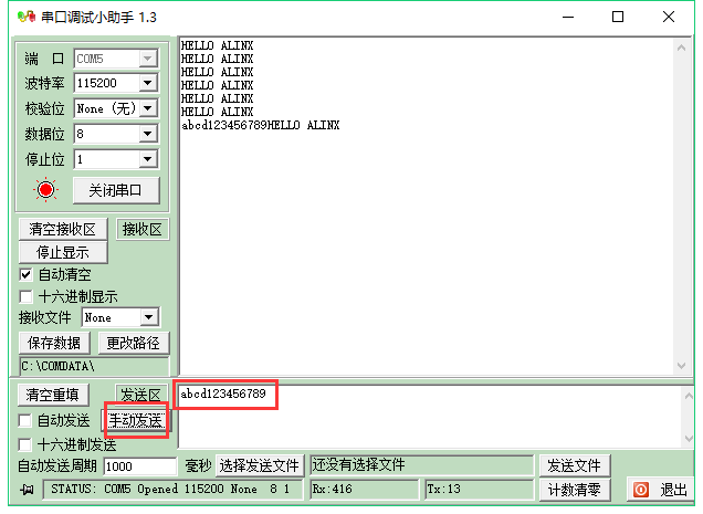

  下载程序后,即可在串口工具中看到RS232实验同样的效果,可以利用同样的方法测试RS422_2接口。
