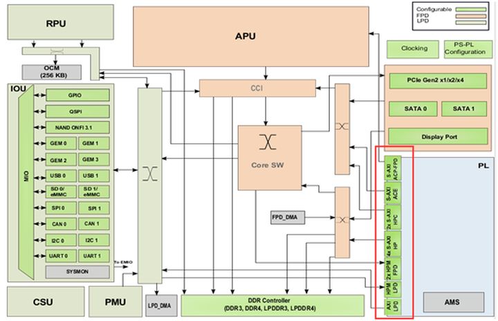

  Zynq UltraScale+ MPSoC系列是Xilinx第二代Zynq平台。其亮点在于FPGA里包含了完整的ARM处理子系统(PS),包含了四核Cortex-A53处理器或双核Cortex-A53加双核Cortex-R5处理器,整个处理器的搭建都以处理器为中心,而且处理器子系统中集成了内存控制器和大量的外设,使处理器核在Zynq中完全独立于可编程逻辑单元,也就是说如果暂时没有用到可编程逻辑单元部分(PL), ARM处理器的子系统也可以独立工作,这与以前的FPGA有本质区别,其是以处理器为中心的。
  Zynq就是两大功能块,PS 部分和 PL部分,说白了,就是ARM的SOC部分,和FPGA部分。其中,PS集成了APU ARM Cortex™-A53处理器,RPU Cortex-R5处理器,AMBA®互连,内部存储器(OCM),外部存储器接口(DDR Controller)和外设(IOU)。这些外设(IOU)主要包括USB总线接口,以太网接口,SD/eMMC接口,I2C总线接口,CAN总线接口,UART接口,GPIO等。高速接口如PCIe,SATA,Display Port。
  ZYNQ MPSoC芯片的总体框图
  PS: 处理系统(Processing System) , 就是与FPGA无关的ARM的SoC的部分。
  PL: 可编程逻辑 (Progarmmable Logic), 就是FPGA部分。

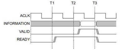

AXI协议主要描述了主设备和从设备之间的数据传输方式,主设备和从设备之间通过握手信号建立连接。当从设备准备好接收数据时,会发出READY信号。当主设备的数据准备好时,会发出和维持VALID信号,表示数据有效。数据只有在VALID和READY信号都有效的时候才开始传输。当这两个信号持续保持有效,主设备会继续传输下一个数据。主设备可以撤销VALID信号,或者从设备撤销READY信号终止传输。AXI的协议如图,T2时,从设备的READY信号有效,T3时主设备的VILID信号有效,数据传输开始。
AXI握手时序图

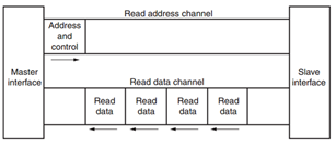

AXI4和AXI4-Lite接口包含5个不同的通道:
  • Read Address Channel
  • Write Address Channel
  • Read Data Channel
  • Write Data Channel
  • Write Response Channel
其中每个通道都是一个独立的AXI握手协议。下面两个图分别显示了读和写的模型:
AXI读数据通道

在ZYNQ芯片内部用硬件实现了AXI总线协议,包括12个物理接口,分别为S_AXI_HP{0:3}_FPD,S_AXI_LPD,S_AXI_ACE_FPD,S_AXI_ACP_FPD,S_AXI_HPC{0,1}_FPD,M_AXI_HPM{0,1}_FPD,M_AXI_HPM0_LPD接口。
S_AXI_HP{0:3}_FPD接口,是高性能/带宽的AXI4标准的接口,总共有四个,PL模块作为主设备连接。主要用于PL访问PS上的存储器(DDR和FPD Main Switch)
S_AXI_LPD接口,高性能端口,连接PL到LPD。低延迟访问OCM和TCM,访问PS端DDR。
S_AXI_HPC{0,1}_FPD接口,连接PL到FPD,可连接到CCI,访问L1和L2 Cache,由于通过CCI,访问DDR控制器会有较大延迟。
M_AXI_HPM{0,1}_FPD接口,高性能总线,PS为master,连接FPD到PL,可用于CPU, DMA, PCIe等从PS推送大量数据到PL。
M_AXI_HPM0_LPD接口,低延迟接口总线,PS为master,连接LPD到PL,可直接访问PL端的BRAM,DDR等,也经常用于配置PL端的寄存器。
只有M_AXI_HPM{0,1}_FPD和M_AXI_HPM0_LPD是Master Port,即主机接口,其余都是Slave Port(从机接口)。主机接口具有发起读写的权限,ARM可以利用两个主机接口主动访问PL逻辑,其实就是把PL映射到某个地址,读写PL寄存器如同在读写自己的存储器。其余从机接口就属于被动接口,接受来自PL的读写,逆来顺受。在PS与PL互联应用,用的最多的接口为S_AXI_HP{0:3}_FPD、M_AXI_HPM{0,1}_FPD和M_AXI_HPM0_LPD。

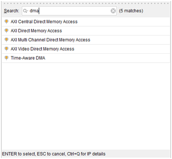

位于PS端的ARM直接有硬件支持AXI接口,而PL则需要使用逻辑实现相应的AXI协议。Xilinx在Vivado开发环境里提供现成IP如AXI-DMA,AXI-GPIO,AXI-Dataover, AXI-Stream都实现了相应的接口,使用时直接从Vivado的IP列表中添加即可实现相应的功能。下图为Vivado下的各种DMA IP:
下面为几个常用的AXI接口IP的功能介绍:
AXI-DMA:实现从PS内存到PL高速传输高速通道AXI-HP<---->AXI-Stream的转换
AXI-FIFO-MM2S:实现从PS内存到PL通用传输通道AXI-HPM<----->AXI-Stream的转换
AXI-Datamover:实现从PS内存到PL高速传输高速通道AXI-HP<---->AXI-Stream的转换,只不过这次是完全由PL控制的,PS是完全被动的。
AXI-VDMA:实现从PS内存到PL高速传输高速通道AXI-HP<---->AXI-Stream的转换,只不过是专门针对视频、图像等二维数据的。
AXI-CDMA:这个是由PL完成的将数据从内存的一个位置搬移到另一个位置,无需CPU来插手。

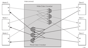

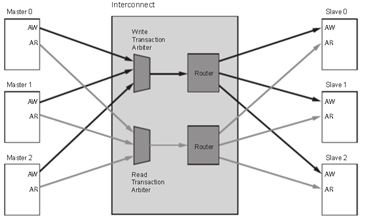

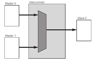

AXI协议严格的讲是一个点对点的主从接口协议,当多个外设需要互相交互数据时,我们需要加入一个AXI Interconnect模块,也就是AXI互联矩阵,作用是提供将一个或多个AXI主设备连接到一个或多个AXI从设备的一种交换机制(有点类似于交换机里面的交换矩阵)。
这个AXI Interconnect IP核最多可以支持16个主设备、16个从设备,如果需要更多的接口,可以多加入几个IP核。
AXI Interconnect基本连接模式有以下几种:
  • N-to-1 Interconnect
  • to-N Interconnect
  • N-to-M Interconnect (Cros***ar Mode)
  • N-to-M Interconnect (Shared Access Mode)
多对一的情况
一对多的情况
多对多读写地址通道
多对多读写数据通道

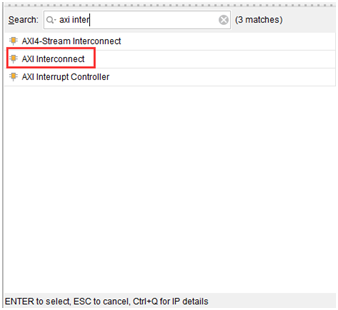

ZYNQ内部的AXI接口设备就是通过互联矩阵的的方式互联起来的,既保证了传输数据的高效性,又保证了连接的灵活性。Xilinx在Vivado里我们提供了实现这种互联矩阵的IP核axi_interconnect,我们只要调用就可以。
AXI Interconnect IP
