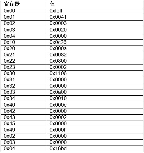

1. 按照表1所示的寄存器初始化序列使器件上电。 默认情况下,芯片以自动频段校准模式工作。 根据所需的LO频率设置寄存器0x02、寄存器0x03和寄存器0x04。
表1. 寄存器初始化序列

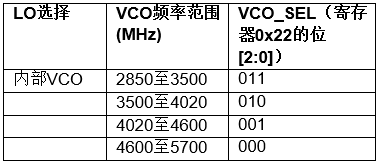

c) 通过寄存器0x22的位[2:0]选择适当的 VCO 频率范围(参见表3)。
表3. VCO 频率范围

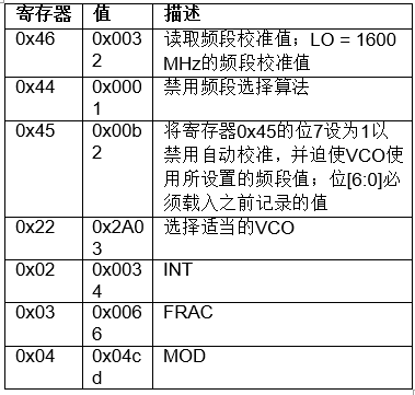

e) 监视 LD 以检查频率是否锁定。 例如,PFD = 30.72 MHz且LO = 1600 MHz。
表4. 手动频段校准寄存器序列

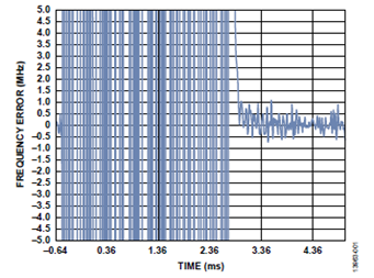

图1和图2分别显示了自动频段校准模式和手动频段校准模式下的锁定检测时间。 图2中,线1(锁定检测)上的高电平表示 PLL 已锁定。 线2 (LE)代表LE引脚,是一个触发信号。 注意:锁定检测时间必须从低到高读取。
自动频段校准模式下,锁定时间约为4.5 ms;手动频段校准模式下,锁定时间约为360 μs。 数据的测量条件为20 kHz环路滤波器带宽和250 μA电荷泵电流配置。
图1. 自动频段校准模式下的锁定时间,用信号源分析仪测试
图2. 手动频段校准模式下的锁定时间,用示波器测试
