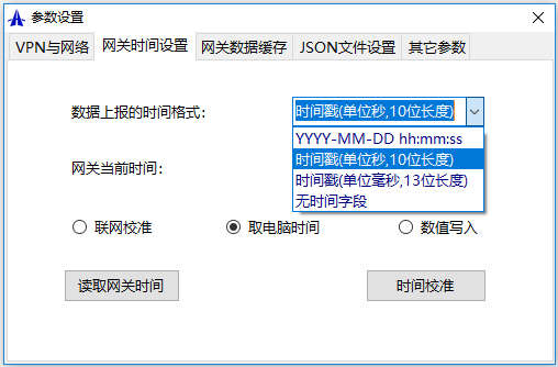

        同一个网关可设置不同的组号(上图中的0,1,2)实现不同的JSON文件在不同的时间发送POST请求,最多可分256组。JSON文件的字段名称都可以编辑,对应的PLC寄存器地址也可以根据需要修改。数据名称和时间字段名称也可以修改,通过'参数'->'其它参数'打开以下窗口:
        上报到服务端的JSON默认会带一个上报时间字段,根据上图可修改字段名称,同时也可以选择时间格式,通过'参数'->'校准网关时间',打开以下窗口:
        参数配置完成后下载到网关模块内('参数'->'参数写入到网关'),重启网关('工具'->'重启网关')模块后,网关即进入工作状态。可以通过'参数'->'从网关读取参数',网关的工作状态会显示在信息栏,如果有异常,可通过'工具'->'网关数据监控'查看异常的数据,找到原因后修改配置参数,重新下载运行。
