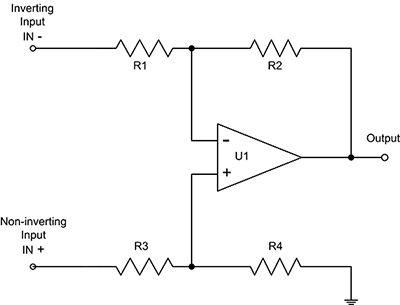

  电流检测放大器
  电流检测放大器是一种特殊用途集成电路差分放大器,设计用于检测分流器上产生的电压,并输出与被测电流成比例的电压。电流检测电阻两端的电压通常在 1 到 100 mV 范围内,但可能取决于标称总线电压电位。CSA 设计有高共模抑制比 (CMRR),以消除输出中的总线电压。这些器件能够处理超过其自身电源电压的共模电压。
  图 2 是电流检测放大器的简化示意图,显示了一个具有反向和非反向输入以及单路输出的典型差分放大器。
  图 2:典型电流检测放大器的简化示意图。增益由电阻器 R2 对 R1 和 R4 对 R3 的比值设置。(图片来源:Digi-Key Electronics)
  电阻值设置 CSA 的增益。该结构是对称的,R1 = R3,R2 = R4。增益由 R2 对 R1 和 R4 对 R3 的比值确定。在典型 CSA 实施中,例如 Texas Instruments 的高性能 INA210CIDCKR,R2 和 R4 为 1 MΩ,R1 和 R3 为 5 kΩ,故增益为 200 V/V。此版本放大器的增益精度为 0.5%。该 IC 的额定电源电压为 2.7 至 26 V,但最大共模输入电压为 -3 至 26 V,与电源电压无关。这是 CSA 的关键区别性特征。输入失调电压仅为 35 μV,CMRR 典型值为 140 dB。

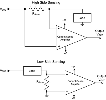

  电流检测配置
  电流检测拓扑有两种:高压侧检测和低压侧检测。高压侧配置将检测电阻放在电压源和负载之间,而低压侧检测将分流器放在负载和接地之间(图 3)。
  图 3:高压侧检测将分流器 (RSENSE) 置于电压源和负载之间,而低压侧检测将其置于负载和接地之间。(图片来源:Digi-Key Electronics)
  低压侧检测以地电压为基准,具有低输入共模电压。这使得电流监控放大器和相关电路更简单,成本通常也会降低。
  低压侧连接的缺点是它将负载提升到地电压以上。当电流值变化时,流过分流电阻器的电流会提升或降低系统基准电平。这可能导致控制回路出现问题。此外,这种电路配置无法检测到分流电阻器周围的电压总线的接地短路。
  高压侧拓扑的优点是负载和系统基准电压固定在地电压,与监控的电流无关,并且可以轻松检测到总线接地短路的情况。
  缺点是,测量电路的输入端存在一个接近总线电压的共模电压。除了加压于电流检测放大器之外,在某些应用中,还可能要求下移 CSA 输出电平至接近系统基准电平。
  与高压侧检测相关的问题促使业界开发了很多 CSA 系列产品。INA180 和 INA210 都是新型 CSA,可以处理 -3 至 26 V 的共模电压,无论电源电压是多少。它们适合电机控制、电池监控和电源管理等等应用。总线电压较高的应用可以使用其他提供高达 80 V 输入共模电压范围的 CSA。对于更高的电压,CSA 需要使用外部元件来将放大器与共模电压隔离,或者使用隔离放大器。

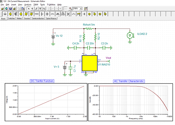

  选择检测电阻值
  检测电阻值应保证在预期总线电流范围内,电阻上的电压降远高于 CSA 电压失调和任何加性垂直噪声。检测电阻的额定功率将由最大总线电流和最大电压降决定。
  举个例子,12 V 总线预计承载最大 2 A 电流。若使用 INA210 CSA,分流器两端的电压降应大于最大失调电压 35 μV。
  共模抑制比在 105 到 140 dB 的范围内。使用较低值 (105 dB),12 V 总线电位(共模电压)将被衰减至约 67 μV。它乘以放大器的增益后,将显示为 CSA 输出端的失调电压。此共模残留失调不是待测电流引起的,而且这种情况下的残留不会造成问题,因为它小于测量值的 1%。
  检测电阻值的选择必须确保电压降远大于失调电压。对于 INA210(增益为 200)输出端的 2 V 单极性摆幅,输入应为 10 mV。这显著大于上述输入电压失调或共模残留。在标称最大电流 2 A 时,检测电阻值应为 5 mΩ。分流器的额定功率至少应为标称预期最大功耗 20 mW 的两倍。前述 Ohmite MCS3264R010FEZR 的额定功率为 2 W,因此可以使用。
  利用 Texas Instruments TINA-TI 程序仿真此配置,我们可以看到电路的直流和交流传输特性(图 4)。直流传输特性显示出线性响应,斜率为 1 V/A。对于 2 A 最大电流,它将产生 2 V 输出。交流响应的带宽为 20 kHz。
  图 4:Texas Instruments TINA-TI 电路仿真,使用 5 mΩ 分流器,显示出斜率为 1 V/A 的线性直流传输特性。(图片来源:Digi-Key Electronics)
