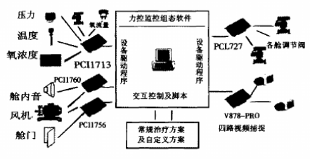

系统组成
板卡类:PCI1713、PCI1760、PCI1756、PCL727、V878-PRO等;
检测设备:压力变送器、热电阻、氧分析仪、氧流量检测仪、接近开关等;
控制输出设备:气动调节阀、风机等;
视频设备:摄像头等。
系统点数:模拟量输入62点(3个压力变送、8个阀位信号、45个氧流量检测、3个温度传感、3个氧分析),模拟量输出8点(主副舱及过渡舱6个调节阀、1个供氧阀、1个总储气阀),数字量输入6点(3个风机、3个舱门接近开关),数字量输出7点(3个风机、3路声音切换、1路声光报警)。

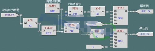

语音驱动方面,因系统支持多舱的同时自动控制过程,PC机的一路声音输出需要有选择地输送到某一个舱体,可以通过PCI1760来实现多舱语音提示切换。
力控策略生成器为实现类如压力曲线的控制提供了简易构建方法。在控制策略中放置PID控制功能块,在PID前端用一个斜坡功能块的输出作为PID控制的设定值,构成压力曲线的控制过程。斜坡控制最多支持25个时间段,最长控制时间为49天。斜坡功能块主要用于升降温度或压力等的曲线控制,也可以用于单元的自动启动和简单控制,可设定时间单位、时间范围、各个斜坡段数值、回路方式等参数,可完全满足氧舱压力控制需求。
策略生成器PID功能块,根据设定值SV和过程测量值的偏差完成PID算法。PID控制回路有三种方式:MAN,AUT和CAS。在不同状态时,具有自动跟踪、无扰动切换等功能。
PID功能块属性中有测量值、设定值、控制方式、紧急联状态,和P、I、D、安全联锁值、正/逆动作、偏差死区等多个参数,可以实现复杂PID整定处理。
当出现某一特殊状态如连锁动作时,如果紧急联锁状态被置为ON, PID控制回路将自动从AUT切换到MAN状态,同时将输出值设定为预先给定的安全联锁值。
策略生成器中的通用线性化功能块,可以对输入进行分段线性化处理,修正由于检测元件非线性化造成的误差,为监控平台提供准确的现场测量数据。

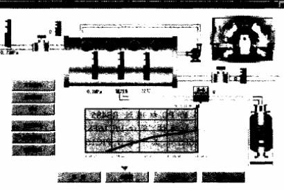

主副舱和过渡舱都可实现常规方案及自定义方案控制,并提供交互的控制能力;其中过渡舱是为医务人员在患者稳压吸氧期间入舱治疗、或患者出现不适需要紧急出舱而设立,因此监控系统提供了过渡舱的无人状态快速升降压,有人状态自定义升降压方案选择等特殊处理。
力控提供了易于使用的报表功能,方便数据的统计分析及存档。
力控的实时趋势图可以实现控制点及监测数据实时曲线显示;支持压缩数据存储的历史趋势图及历史报表功能,方便实现历史数据存储及患者操舱治疗数据回顾,为日后解决疑难问题提供了必要的数据参考。
