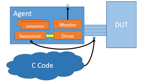

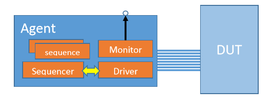

UVM测试平台通常是通过代理(Agent)附带一个System Verilog接口来构建的。该接口连接到被测设备(design under test,DUT)端口。为了给DUT发送消息,UVM利用驱动(driver)来控制引脚的时序波形。为了从DUT接收消息,UVM利用监视器(Monitor)来收集引脚的时序波形。接口实例是我们用来承载DPI-C调用的理想场所。
图1 - 典型的Agent与DUT之间利用接口链接
如图2所示,通过DPI-C添加C代码。
图2 - 单个的Agent与C代码连接

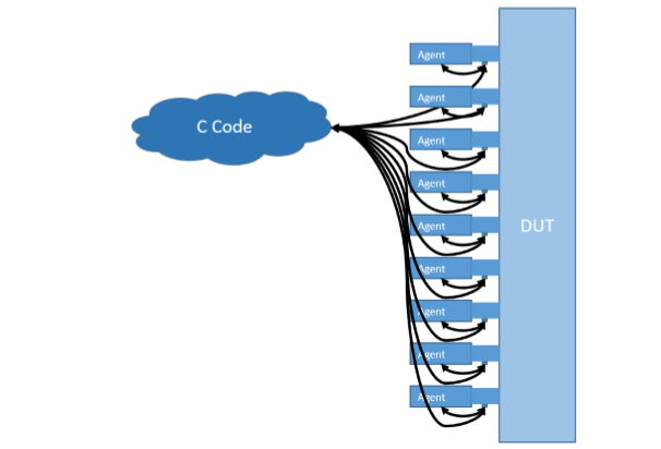

可以将多个Agent(如图3所示)连接到C代码,无论是否线程化。 C代码不是特定于实例的。可能存在与某些接口关联的某些C代码(例如AHB与AXI)。
图3 - C代码与多个Agent相连

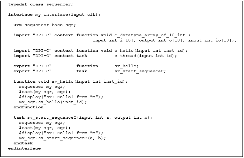

SystemVerilog 接口
SystemVerilog接口是一个收集信号的地方,这些信号被认为是一个整体,就像总线一样。它可以包含许多其他内容,包括modports和时钟模块,以及其他接口等。SystemVerilog接口可以像模块一样被“实例化”,并且可以连接到该接口。
就我们的目的而言,我们只关心接口提供托管的DPI导入和导出范围的能力。
上面的界面是一个简单的界面,其中包含导入和导出。它可以包含许多其他项目。辅助函数的作用是将调用简单地转发到接口中已连接的序列发生器(sequencer)上。在界面中仅建议使用简单的
封装
。将功能保留在sequencer或agent代码中。

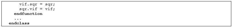

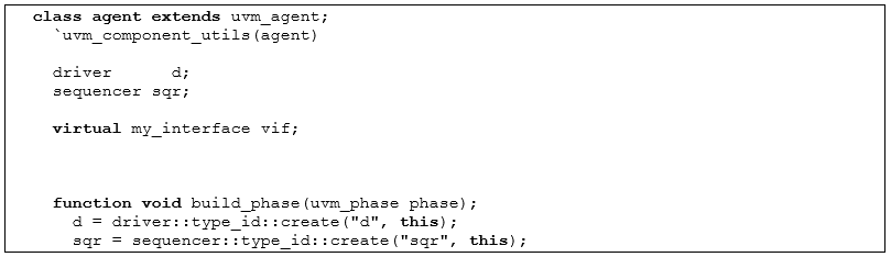

我们在此解决方案中使用的Agent就是常规的Agent。Transaction,Driver、Monitor或Agent的程序本身没有任何变化。任何调用DPI代码的sequence都将需要改动,sequencer也将需要改动。
Agent需要处理一件新的任务。它在Sequencer中初始化虚拟接口句柄,并在虚拟接口中初始化Sequencer句柄。这就是将接口连接到Sequencer以及将Sequencer连接到接口的魔法。Agent负责将接口和Sequncer连接在一起。
从接口可以进行Sequencer调用,而从Sequencer可以进行接口调用。
Agent通常具有该功能,在build_phase中,我们添加了另外两行。
这两行代码连接虚拟接口和Sequencer。这是从“常规”的Agent到启用DPI-C的Agent中唯一添加或改动的地方。
