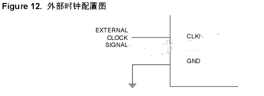

请问如何使用ATtiny13外部时钟驱动芯片?

为了从外部时钟源驱动芯片, CLKI 必须如 Figure 12 所示的进行连接。同时,ATtiny13 熔丝位 CKSEL 必须编程为 “00”。

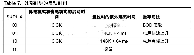

选择了这个振荡器之后,启动时间由熔丝位 SUT确定,如 Table 7 所示。
为了保证 MCU 能够稳定工作,不能突然改变外部时钟源的振荡频率。工作频率突变超过 2%将会产生异常现象。应该在 MCU 保持复位状态时改变外部时钟的振荡频率。
注意,系统时钟预分频器可用来实现内部时钟频率运行时间改变且保证稳定工作,详见P24“ 系统时钟预分频器 ” 。
