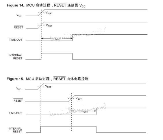

哪位大神详细介绍下ATtiny13的上电复位?

上电复位(POR) 脉冲由片内检测电路产生。检测电平请参见 Table 12。 无论何时VCC 低于检测电平POR 即发生。POR 电路可以用来触发启动复位,或者用来检测电源故障。
POR电路保证器件在上电时复位。VCC 达到上电门限电压后触发延迟计数器。在计数器溢出之前器件一直保持为复位状态。当VCC 下降时,只要低于检测门限,RESET 信号立即生效。
