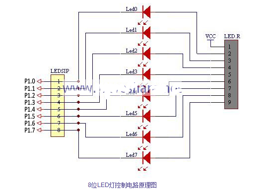

点灯,LED灯按顺序从第一盏到第八盏灯依次点亮。
硬件连接:
将P1口与8位LED指示灯相连。

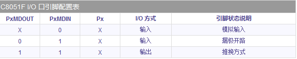

P1MDOUT = 0xFF;
XBR1 = 0x40;
