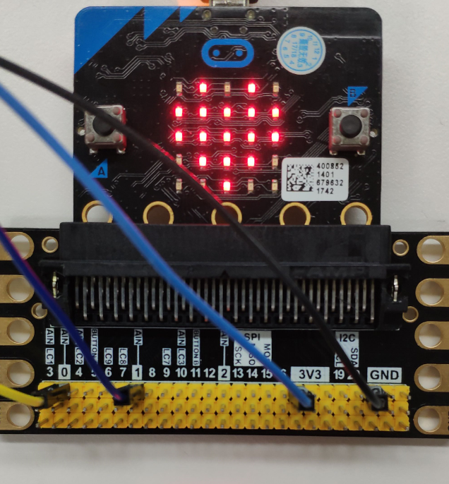

2.
硬件连接
在硬件上,采用
Micro:bit
的
P0
引脚来采集模拟电压。并进行
AD
转换,从而得到数字信号,采用
Micro:bit
的
P1
引脚连接
Flame Sensor
的数字输出来判断是否靠近火焰。
Micro:bit
Flame Sensor
VCC
VCC
GND
GND
P0
AOUT
P1
DOUT
具体硬件连接如下图所示:

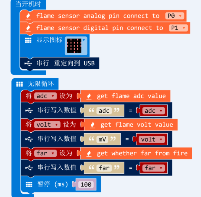

3.
软件设计
打开
makecode
,添加软件包,输入以下链接:
https://github.com/waveshare/CourseKit
添加软件包成功后,采用积木块编写以下程序:

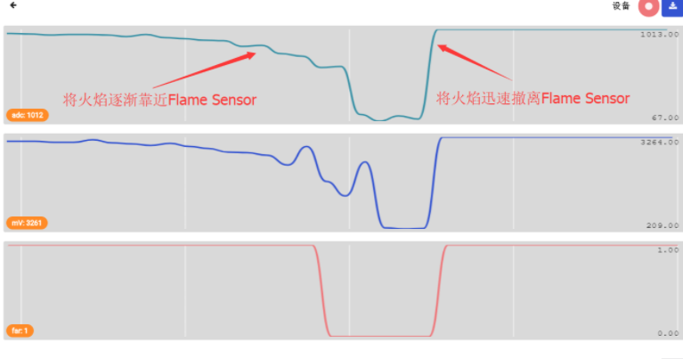

点击显示数据
设备
按钮,将显示采集到
Flame Sensor
的原始
ADC
值,转换后的电压,以及是否靠近火焰等,具体数据如下图所示:
当模块靠近火焰时,模块上的信号指示灯点亮;当模块远离火焰时,模块上的信号指示灯熄灭。随着模块与火焰距离的变化,串口输出的
ADC
值和转换后的电压值均会发生相应的变化。
