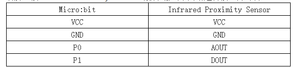

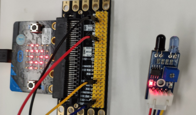

在硬件上面,采用Micro:bit的P0引脚来采集模拟电压,并进行AD转换,从而得到数字信号,采用Micro:bit的P1引脚连接Infrared Proximity Sensor的数字输出来判断是否接近障碍物。
具体硬件连接如下图所示:

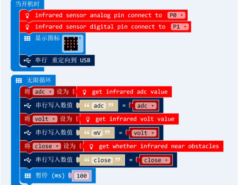

3.软件设计
打开makecode,添加软件包,输入链接:
https://github.com/waveshare/CourseKit
添加软件包成功后,采用积木块编写以下程序:

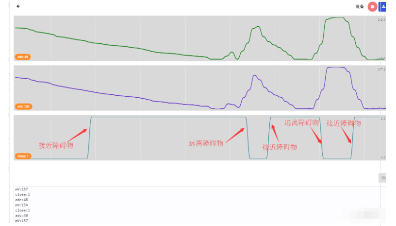

下载,点击显示数据(设备)按钮,将显示采集到Infrared Proximity Sensor的原始ADC值,转换后的电压,以及是否靠近障碍物等,具体数据如下图所示:
当传感器靠近障碍物时,模块上的信号提示灯点亮;传感器远离障碍物时,模块上的信号指示灯熄灭。随着传感器与障碍物距离的变化,串口输出的ADC值和转换后的电压值均会发生相应的变化。
