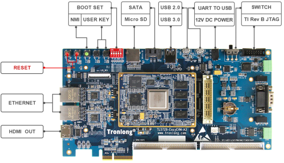

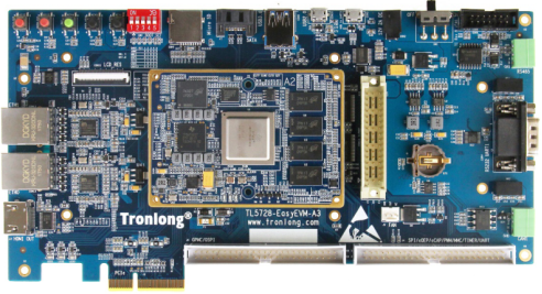

图 1 开发板正面图1
图 2 开发板正面图2

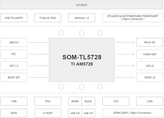

硬件框图
图 3 开发板硬件框图
图 4 开发板硬件资源图解1
图 5 开发板硬件资源图解2
