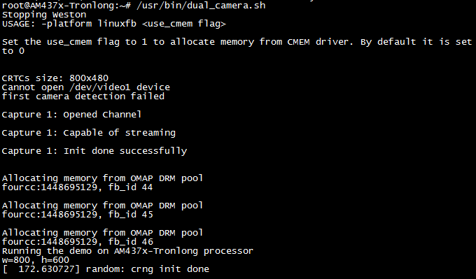

本小节测试程序由Linux Processor SDK自带,路径为”ti-processor-sdk-linux-rt-am437x-evm-04.03.00.05/example-applications/dual-camera-demo-1.0/dual_camera.sh”。
评估板连接7英寸LCD显示屏后,进入文件系统执行如下命令启动摄像头进行视频采集,可观察到显示屏进行视频实时显示。
Target#/usr/bin/dual_camera.sh
