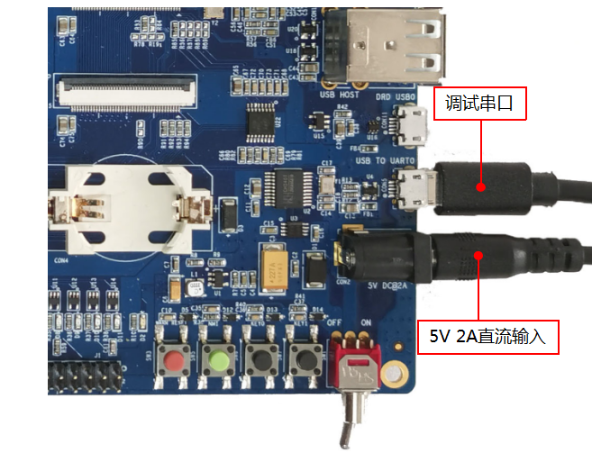

1评估板快速测试1.1系统启动测试接入电源,并使用Micro USB线连接PC机和评估板的USB TO UART0调试串口。
图 1

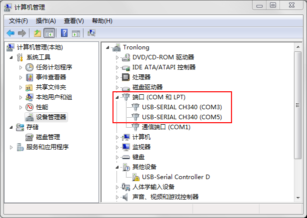

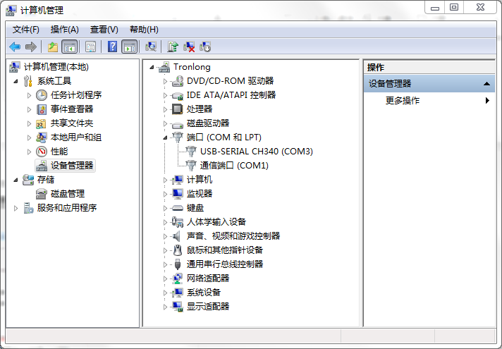

打开设备管理器,确认评估板UART0调试串口对应的COM端口号。
图 2
图 3

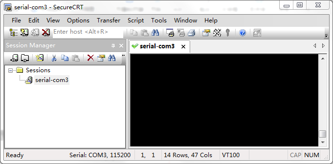

打开串口调试终端SecureCRT,选择对应的COM端口号,设置波特率为115200,8N1,无检验位。建立串口连接,如下图所示。
图 4

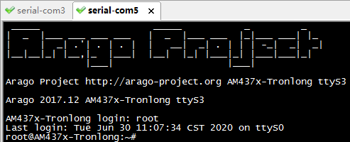

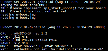

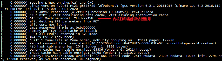

将Linux系统启动卡插入评估板Micro SD卡槽,根据评估底板丝印将拨码开关拨为00110(1~5),此档位为SD卡启动模式。将评估板上电启动,串口终端会打印以下类似启动信息。
图 5
图 6
图 7
在系统启动过程中的LED变化说明如下:
评估板上电后,电源指示灯D3点亮;随后U-Boot第一阶段启动,D1点亮;紧接着U-Boot第二阶段启动,D2点亮;直到内核启动运行时,D2熄灭,D1进行心跳闪烁;NAND FLASH进行读写时,D2闪烁。
系统启动后会自动登陆root用户,说明使用Linux系统启动卡启动评估板成功。

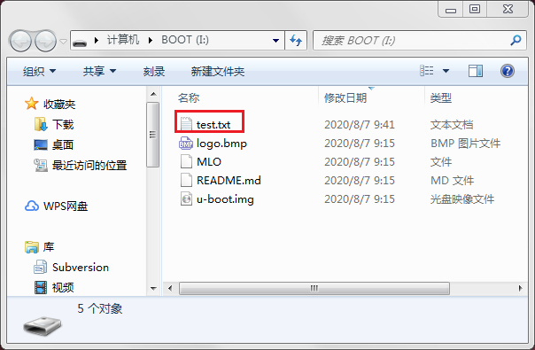

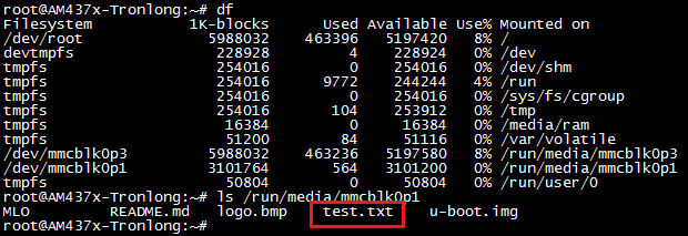

1.2.1通过Linux系统启动卡将配套的系统启动卡插到PC机,然后把需要拷贝到评估板的文件复制到系统启动卡的BOOT分区,如下图所示。
图 9
将系统启动卡插到评估板,启动系统并执行如下命令查看分区信息。系统启动卡的BOOT分区挂载在评估板文件系统”/run/media/mmcblk0p1”目录下。
Target# df
Target# ls /run/media/mmcblk0p1
图 10

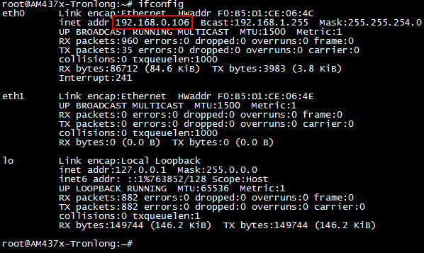

将评估板RGMII ETH1网口通过网线连接到路由器。在评估板上执行如下命令可自动获取到IP,如下图所示。"-i"用于指定网卡,eth0为网卡名字,请根据实际情况修改。
Target# udhcpc -i eth0
图 12
执行如下命令可查询IP地址。本次查询到的IP地址是192.168.0.106。
Target# ifconfig
图 13

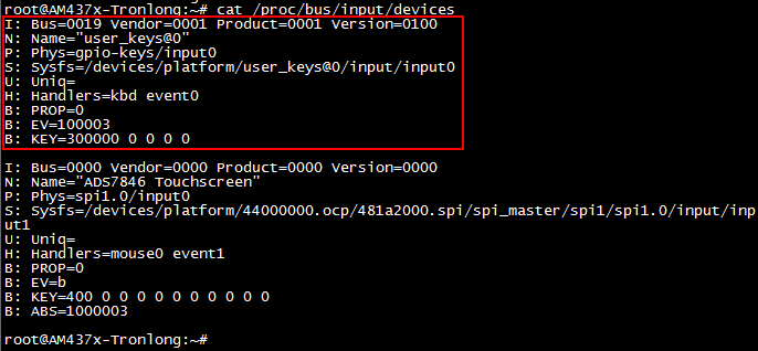

进入评估板系统,执行以下命令查看按键事件号。
Target#cat /proc/bus/input/devices
图 21
从上图中可以看到按键事件号为event0,执行如下命令进行按键测试。
Target#od -x /dev/input/event0
先后按下评估板的2个用户按键,可看到如下打印信息。按”Ctrl+C”可终止测试命令。

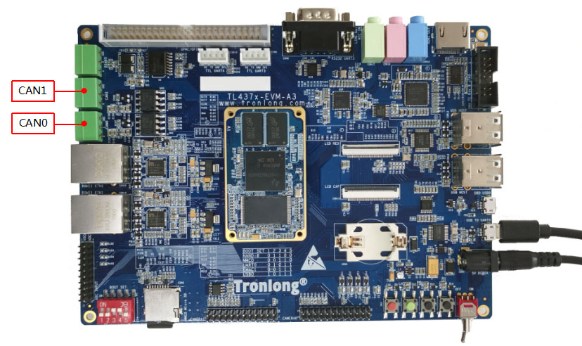

1.6CAN总线测试评估板有两个CAN接口,测试方法为:将两个CAN接口连接,测试两个CAN接口互相收发数据的正确性。
图 28
请按如下方法连接两个CAN接口。
  • CAN0接口H端子,连接CAN1接口H端子。
  • CAN0接口L端子,连接CAN1接口L端子。
  • CAN0接口GND端子,连接CAN1接口GND端子。

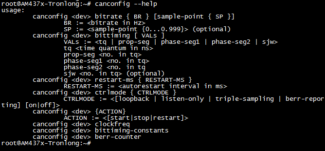

执行如下命令可查看CAN配置命令的使用方法。
Target#canconfig --help
图 30

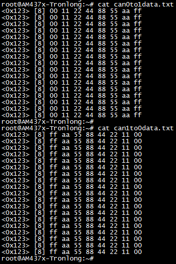

脚本程序的任务是从CAN0发送20帧预设数据到CAN1,同时从CAN1发送20帧预设数据到CAN0,并保存此两组数据到can0to1data.txt和can1to0data.txt文件。
图 33
打开当前目录下生成的can0to1data.txt和can1to0data.txt文件,查看文件内容数是否和下图一致。如一致则表示CAN通信功能正常。
Target#cat can0to1data.txt
Target#cat can1to0data.txt
图 34

1.11调试串口切换测试1.11.1调试串口切换测试UART3使用RS232交叉串口母线、USB转RS232公头串口线,将评估板的RS232串口连接到PC机的USB接口,如下图所示。
图 46
打开设备管理器,确认RS232串口的COM端口号,如下图所示。
图 47

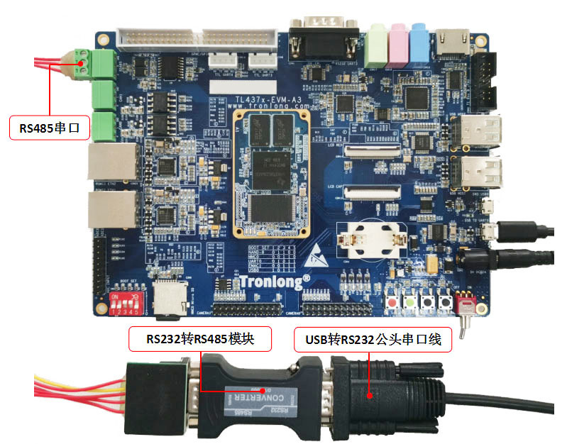

1.11.2调试串口切换RS485串口UART4使用RS232转RS485模块、USB转RS232公头串口线,将评估板的RS485串口连接到PC机的USB接口,如下图所示。
图 51
RS232转RS485模块与评估板上RS485串口连接方法如下:
  • RS232转RS485模块485+端子,连接评估板RS485串口A端子。
  • RS232转RS485模块485-端子,连接评估板RS485串口B端子。
  • RS232转RS485模块GND端子,连接评估板RS485串口GND端子。

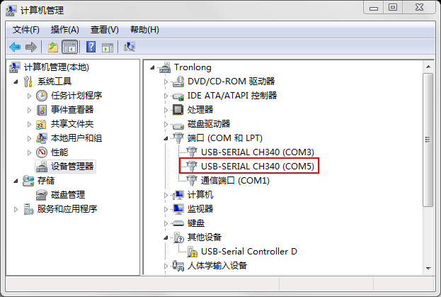

打开设备管理器,确认RS485串口的COM端口号,如下图所示。
图 52

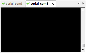

打开串口调试终端,选择正确的COM口,波特率为115200,8N1,无检验位,并建立串口连接,如下图所示。

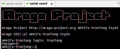

执行如下命令将调试串口切换到RS485串口。
Target#setsid getty 115200 ttyS4
图 55
执行命令后,会在新建的RS485串口会话框中打印类似如下登录信息,请输入用户名root再按回车键登陆,或输入用户名Tronlong再输入自定义密码登陆,如下图所示。
图 56

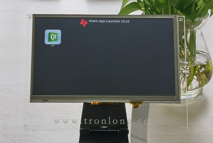

1.12 7英寸LCD触摸屏测试评估板默认支持的7英寸LCD触摸屏型号为Tronlong的TL070A,请通过FFC软排线将LCD与评估板连接。
  • LCD触摸屏显示
评估板上电,进入文件系统后即可看到LCD显示Matrix Qt界面,如下图所示。
图 57

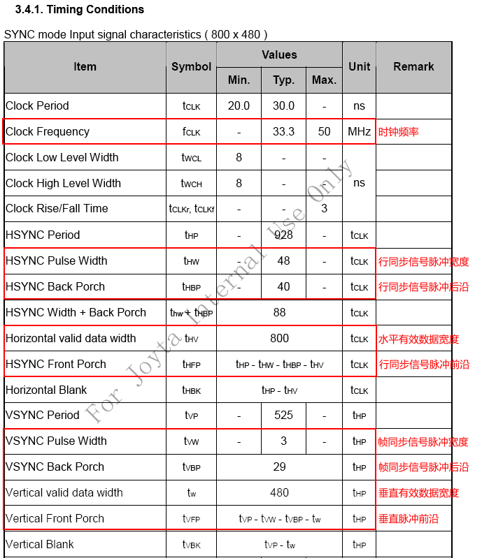

  • 基础设备树文件7英寸LCD显示屏配置说明
评估板基础设备树文件为内核源码”arch/arm/boot/dts/tl437x-evm.dts”,默认配置为7英寸LCD显示。查看LCD显示屏数据手册,关键参数如下。
图 62
图 63
基础设备树文件tl437x-evm.dts的7英寸LCD显示参数配置如下。
&lcd0 {
panel-timing {
clock-frequency = <33000000>;
hactive = <800>;
vactive = <480>;
hfront-porch = <40>;
hback-porch = <40>;
hsync-len = <48>;
vback-porch = <29>;
vfront-porch = <13>;
vsync-len = <3>;
hsync-active = <0>;
vsync-active = <0>;
de-active = <1>;
pixelclk-active = <1>;

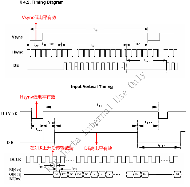

1.13 12.1英寸LVDS显示屏测试评估板基础设备树文件为内核源码“arch/arm/boot/dts/tl437x-evm.dts”,默认配置为7英寸LCD显示,可通过对设备树文件进行修改以支持不同尺寸的显示屏。

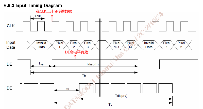

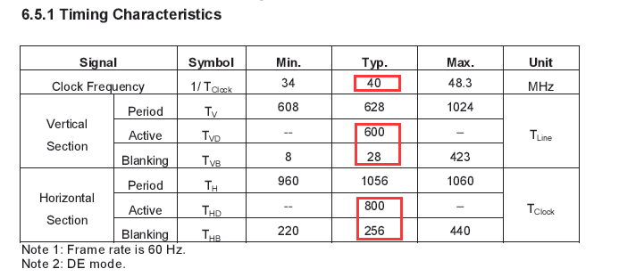

评估板支持的12.1英寸LVDS显示屏型号为友达的G121SN014 V4。查看12.1英寸LVDS显示屏数据手册,关键参数如下。手册中未说明Front-porch、Back-porch、Sync-len等典型值,仅给出总的行/帧同步时间Blanking,可将总同步时间合理划分为对应的Front-porch、Back-porch、Sync-len时间。手册并未说明Hsync、Vsync的极性,默认低电平有效。
图 64
图 65
根据以上关键参数,如需使用12.1英寸LVDS显示屏,则基础设备树文件tl437x-evm.dts的LCD显示参数需进行如下配置。

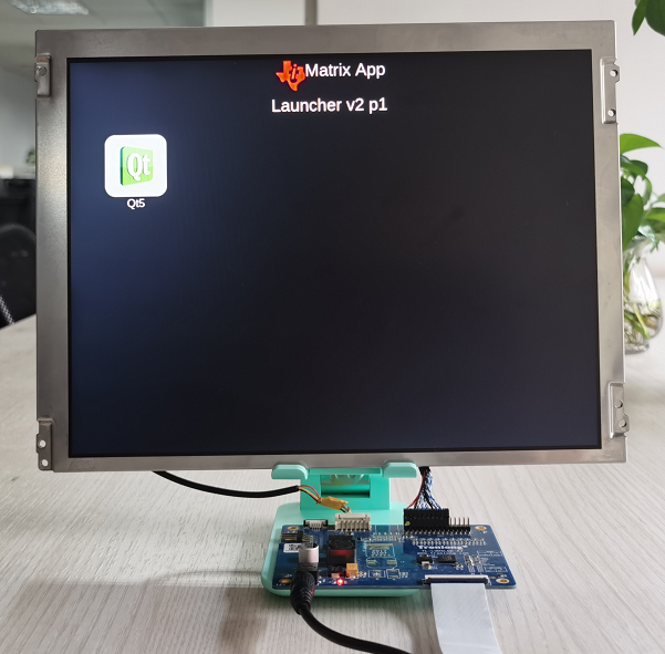

使用TL-LVDSLCD-A3转接板将12.1英寸LVDS显示屏与评估板连接,如下图所示。
图 66
使用新生成的dtb文件启动评估板,进入文件系统后即可看到LVDS屏幕显示Matrix Qt界面,如下图所示。
图 67
