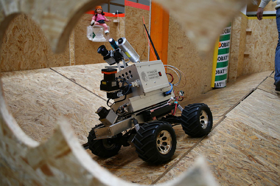

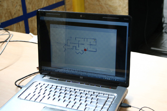

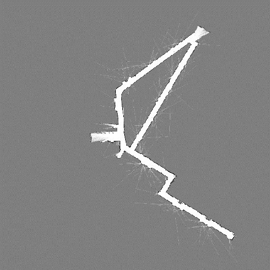

一个由德国达姆施塔特理工大学研发的机器人正使用激光成像探测与测距技术来给迷宫绘图
上图的机器人描绘出的地图

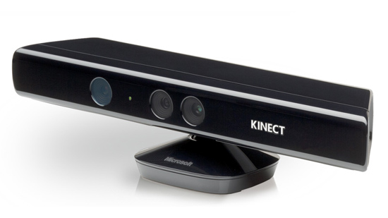

  指在室内环境下,用摄像机、Kinect等深度相机来做导航和探索。其工作原理简单来说就是对机器人周边的环境进行光学处理,先用摄像头进行图像信息采集,将采集的信息进行压缩,然后将它反馈到一个由神经网络和统计学方法构成的学习子系统,再由学习子系统将采集到的图像信息和机器人的实际位置联系起来,完成机器人的自主导航定位功能。

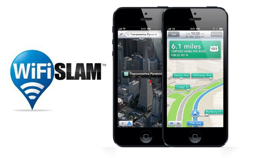

  指利用智能手机中的多种传感设备进行定位,包括Wifi、GPS、陀螺仪、加速计和磁力计,并通过机器学习和模式识别等算法将获得的数据绘制出准确的室内地图。该技术的提供商已于2013年被苹果公司收购,苹果公司是否已经把 Wifi-SLAM 的科技用到iPhone上,使所有 iPhone 用户相当于携带了一个绘图小机器人,这一切暂未可知。毋庸置疑的是,更精准的定位不仅有利于地图,它会让所有依赖地理位置的应用(LBS) 更加精准。

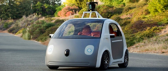

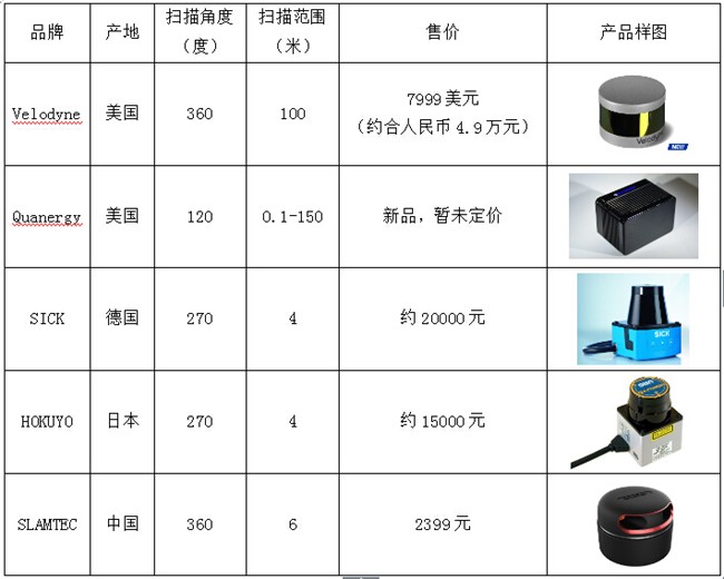

  Google无人驾驶汽车正是采用该项技术,车顶安装的激光雷达来自美国Velodyne公司,售价高达7万美元以上。这款激光雷达可以在高速旋转时向周围发射64束激光,激光碰到周围物体并返回,便可计算出车体与周边物体的距离。计算机系统再根据这些数据描绘出精细的3D地形图,然后与高分辨率地图相结合,生成不同的数据模型供车载计算机系统使用。激光雷达占去了整车成本的一半,这可能也是 Google 无人车迟迟无法量产的原因之一。
  激光雷达具有指向性强的特点,使得导航的精度得到有效保障,能很好地适应室内环境。但是,Lidar SLAM却并未在机器人室内导航领域有出色表现,原因就在于激光雷达的价格过于昂贵。

为了让这项无人车技术更快地进入日常使用,顺着“弱硬件+强算法”的思路,Quanery 用固态图像传感器替代了 360 度旋转的摄像头和激光测距器,成本将降到 1000 美元一套左右。加拿大创业公司 Leddar Tech 利用 LED 灯进行测距,套件售价为299 美元。
  随着计算机技术、传感技术等的发展,人们对机器人导航自主性的要求越来越高,SLAM已经发展成为使机器人探测陌生环境并找到路线的标准工具。而室内定位与导航领域,由于激光雷达成本的下降,Lidar SLAM将成为服务机器人实现自由行走的必然选择。

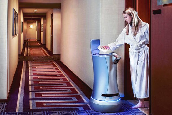

  创业公司Savioke推出的Relay机器人采用Lidar SLAM技术,它可以自动为酒店房间运送牙刷、毛巾和其他物品。

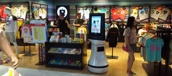

  SLAMTEC开发的Aries机器人采用自制Lidar实现SLAM,它可以用于商场导购,展示广告的同时能将顾客带领到想要去的地方。
