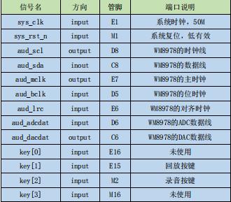

本节实验任务是使用开拓者FPGA开发板上的WM8978实现录音机的功能:按下KEY2按键时开
始录音,松开时结束录音;按下KEY1按键时开始播放录音(录音文件用SDRAM存储)。
硬件设计
音频WM8978接口部分的硬件设计与“音频环回实验”完全相同,请参考“音频环回实验”
中的硬件设计部分。
本实验中,部分端口信号的管脚分配如下表所示,SDRAM的端口参见“SDRAM读写实验”:
表 34.3.1 录音机实验管脚分配

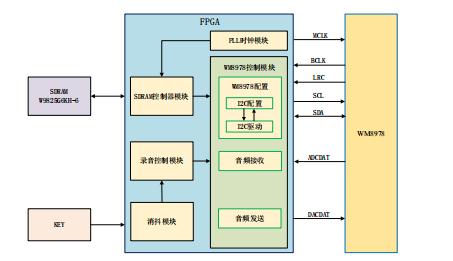

根据实验任务,我们可以大致规划出系统的控制流程:FPGA首先通过控制接口配置WM8978
相关的寄存器,当按下录音键时FPGA接收WM8978传输过来的录音音频数据,并将接收到的音频
数据送入SDRAM中临时存储,松开录音按键时结束录音;当按下回放按键时,FPGA从SDRAM读取
录音的音频数据,并将其传递给WM8978发送出去。由此画出系统的功能框图如下所示:
图 34.4.1 WM8978录音实验系统框图
由系统框图可知,FPGA程序设计部分包括六个模块,顶层模块(audio_record)、PLL时
钟模块(pll_clk)、SDRAM控制器模块(sdram_top)、录音控制模块(record_ctrl)、消抖
模块(key_debounce)、WM8978控制模块(wm8978_ctrl)。各模块功能如下:

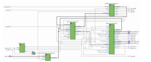

顶层模块(audio_record):在顶层模块中完成对另外五个模块的例化,并实现各模块控
制及数据信号的交互。PLL时钟模块分别为WM8978音频芯片提供主时钟,为SDRAM控制器模块提
供驱动时钟;按键消抖模块(key_debounce)消除按键的抖动;录音控制模块(record_ctrl)
将WM8978控制模块接收到的录音数据存入到SDRAM,并从SDRAM读取缓存的录音数据进行回放。
顶层模块的原理图如下图所示:
图 34.4.2 顶层模块原理图
PLL时钟模块(pll_clk):PLL时钟模块通过调用锁相环(PLL)IP核来实现,总共输出3
个时钟,频率分别为100Mhz、100Mhz(相位偏移-75度)和12Mhz时钟。100Mhz时钟和100Mhz(相
位偏移-75度)时钟作为SDRAM读写控制模块的驱动时钟,12Mhz时钟作为WM8978的主时钟。
SDRAM读写控制模块(sdram_top):SDRAM读写控制器模块负责驱动SDRAM片外存储器,缓
存WM8978接收到的录音音频数据;该模块将SDRAM复杂的读写操作封装成类似FIFO的用户接口,
非常方便用户的使用。有关该模块的详细介绍请大家参考“SDRAM 读写测试实验”章节。
录音控制模块(record_ctrl):录音控制模块用于控制录音的开始与结束以及录音的回
放。
消抖模块(key_debounce):按键消抖模块对输入的按键进行消抖,有关该模块的详细介
绍可参考“按键控制蜂鸣器实验”。
WM8978控制模块(wm8978_ctrl):WM8978控制模块主要完成WM8978的配置和WM8978接收
的录音音频数据的接收处理,以及FPGA发送的音频数据的发送处理。

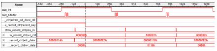

图 34.4.3是录音控制模块按下录音按键record_key时SignalTap抓取的波形图,当按下录
音按键record_key时wr_cnt开始计数,接收到的音频数据adc_data写入SDRAM fifo的数据接口。
图 34.4.3 按下录音按键record_key时SignalTap抓取的波形图

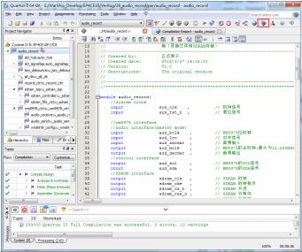

下载验证
首先我们打开WM8978录音实验工程,在工程所在的路径下打开audio_record/par文件夹,
在里面找到“audio_record.qpf”并双击打开。注意工程所在的路径名只能由字母、数字以及
下划线组成,不能出现中文、空格以及特殊字符等。工程打开后如图 34.5.1所示。
图 34.5.1 录音机实验工程

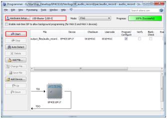

接下来我们下载程序,验证WM8978的录音功能。
工程打开后通过点击工具栏中的“Programmer”图标打开下载界面,通过“Add File”按
钮选择audio_record/par/output_files目录下的“audio_record.sof”文件。开发板电源打
开后,在程序下载界面点击“Hardware Setup”,在弹出的对话框中选择当前的硬件连接为
“USB-Blaster[USB-0]”。然后点击“Start”将工程编译完成后得到的sof文件下载到开发板
中,如图 34.5.3所示。
图 34.5.3 程序下载界面
下载完成后按下开拓者开发板上的KEY2按键不放,这时开始录音;当录音结束时,松开KEY0
按键,按下KEY1按键时听到喇叭播放录音,戴上耳机,也能听到播放录音,说明录音机实验下
载验证成功。
