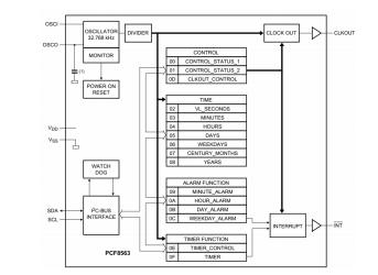

PCF8563简介
PCF8563是PHILIPS公司推出的一款工业级多功能时钟/日历芯片,具有报警功能、定时器
功能、时钟输出功能以及中断输出功能,能完成各种复杂的定时服务。其内部功能模块的框图
如图 30.1.1所示:
图 30.1.1 PCF8563功能框图
PCF8563有16个可寻址的8位寄存器,但不是所有位都有用到。前两个寄存器(内存地址00H、
01H)用作控制寄存器和状态寄存器(CONTROL_STATUS);内存地址02H~08H用作
tiME计时器(秒
~年计时器);地址09H~0CH用于报警(ALARM)寄存器(定义报警条件);地址0DH控制CLKOUT管
脚的输出频率;地址0EH和0FH分别用于定时器控制寄存器和定时器寄存器。

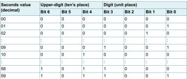

BCD编码的秒数值如表 30.1.2所示:
表 30.1.2 秒数值的BCD编码

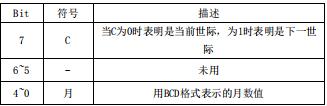

月/世纪寄存器的地址为07h,说明如下表所示:
表 30.1.6 月/世纪寄存器(地址07h)

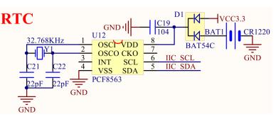

开拓者开发板上PCF8563接口部分的原理图如图 30.3.1所示。
图 30.3.1 PCF8563接口原理图
PCF8563作为I2C接口的从器件与EEPROM等模块统一挂接在开拓者开发板上的IIC总线上。
OSCI、OSCO与外部32.768KHz的晶振相连,为芯片提供驱动时钟;SCL和SDA分别是I2C总线的串
行时钟接口和串行数据接口。

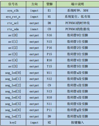

本实验中,各端口信号的管脚分配如下表所示:
表 30.3.1 PCF8563实时时钟数码管显示管脚分配

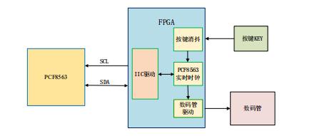

程序设计
根据实验任务,我们可以大致规划出系统的控制流程:FPGA首先通过I2C总线向PCF8563写
入初始时间值,然后读取时间数据,并在按键的控制下将读到的时间数据显示到数码管上。由
此画出系统的功能框图如下所示:
图 30.4.1 PCF8563T实时时钟数码管显示系统框图
由系统框图可知,FPGA部分包括五个模块,顶层模块(rtc)、IIC驱动模块(i2c_dri)、
PCF8563实时时钟模块(pcf8563)、按键消抖模块(key_debounce)以及数码管BCD驱动模块
(seg_bcd_dri)。其中在顶层模块中完成对另外四个模块的例化,并实现各模块控制及数据
信号的交互。

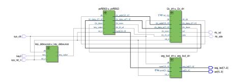

各模块端口及信号连接如图 30.4.2所示:
图 30.4.2 顶层模块原理图
PCF8563实时时钟模块(pcf8563)通过调用IIC驱动模块(i2c_dri)来实现对PCF8563实
时时钟数据的读取;同时根据按键消抖模块(key_debounce)输出的按键数据(key_value)
选择显示时间num(年月日/时分秒),并将其传递给数码管BCD驱动模块(seg_bcd_dri)显示。

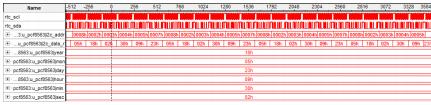

图 30.4.3为采集过程中SignalTap抓取的波形图。从图中可以看到当前读到的时间数据为
18年05月23日09:30:02。
图 30.4.3 SignalTap波形图

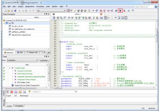

下载验证
首先我们打开PCF8563T实时时钟数码管显示实验工程,在工程所在的路径下打开rtc/par
文件夹,在里面找到“rtc.qpf”并双击打开。注意工程所在的路径名只能由字母、数字以及
下划线组成,不能出现中文、空格以及特殊字符等。工程打开后如图 30.5.1所示。
图 30.5.1 PCF8563T实时时钟数码管显示实验工程

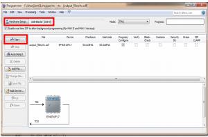

工程打开后通过点击工具栏中的“Programmer”图标打开下载界面,通过“Add File”按
钮选择rtc/par/output_files目录下的“rtc.sof”文件。开发板电源打开后,在程序下载界
面点击“Hardware Setup”,在弹出的对话框中选择当前的硬件连接为“USB-Blaster[USB-
0]”。然后点击“Start”将工程编译完成后得到的sof文件下载到开发板中,如图 30.5.2所
示。
图 30.5.2 程序下载界面
下载完成后观察到开发板上数码管显示的值为我们设置的初始年月日值,当按下key2后,
数码管显示时分秒,并且显示时间不停的变化,说明PCF8563实时时钟数码管显示实验程序下
载验证成功。
