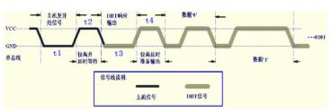

接下来我们介绍一下DHT11的传输时序,DHT11的数据发送流程如图 26.1.2
错误!未找到
引用源。所示。
图 26.1.2 DHT11数据发送流程
主机(此处指FPGA)首先发送一次开始信号,即:拉低数据线,保持t1(至少18ms)时间;
然后拉高数据线保持t2(20~40us)时间,随后开始读取DHT11的响应;如果操作正确的话,DHT11
会拉低数据线,保持t3(80us)时间,作为响应信号;接下来DHT11会拉高数据线,保持t4(80us)
时间,随后开始输出有效数据。
DHT11共输出40bit有效数据,每1bit数据都是以50us低电平开始,高电平的持续时间作为
判断数据位的条件。当数据位为0时,高电平的持续时间为26~28us;当数据位为1时,高电平
的持续时间为70us。

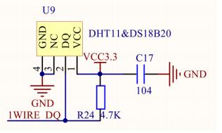

我们的开拓者开发板上有一个DS18B20/DTH11的扩展接口,该接口可以用来连接DS18B20或
DHT11。其原理图如图 26.3.1所示。
图 26.3.1 DHT11/DS18B20扩展接口原理图
DHT11通过4个排针与外部连接,如图 26.3.2所示,将DHT11直接插在开发板上即可,接插
之前注意正负极的方向,以免短路。

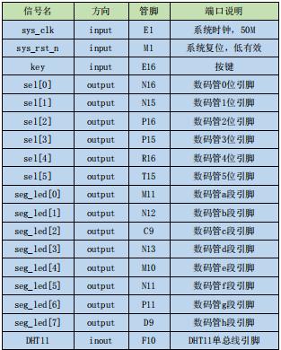

本次实验的管脚分配如下表所示:
表 26.3.1 管脚分配

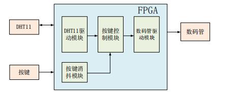

根据实验任务,我们可以大致规划出系统的工作流程:FPGA控制DHT11采集温度和湿度,
并将收到的温度和湿度数据转换成十进制显示在数码管上。本次实验使用按键来控制数码管显
示温度和湿度,所以还需要添加消抖模块来对按键进行消抖,以及按键控制模块控制数码管切
换显示温度和湿度。由此画出的系统框图如下图所示。
图 26.4.1 DHT11数字温湿度传感器系统框图

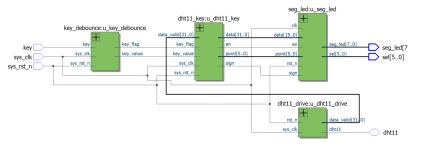

各模块端口及信号连接如图 26.4.2所示:
图 26.4.2 顶层模块原理图
FPGA部分包括5个模块,顶层模块(top_dht11)、DHT11驱动模块(dht11_drive)、按键
消抖模块(key_debounce)、按键控制模块(dht11_key)、数码管驱动模块(seg_led)。其
中在顶层模块完成对其他模块的例化。
DHT11驱动模块(dht11_drive):dht11_drive模块通过单总线引脚读取DHT11的温度值和湿度值,并将读取到的数据输出至按键控制模块。
按键消抖模块(key_debounce):消除按键抖动,在检测到有按键按下或释放时对按键数
据进行消抖处理。
按键控制模块(dht11_key):根据输入的按键控制信号,将温度数据和湿度数据选择输
出至数码管显示模块。
数码管显示模块(seg_led):将输入的数据显示到数码管上。

顶层模块完成对其他模块的例化,dht11_drivr模块输出的数据信号(data_valid)和
key_debounce模块输出的按键信号(key_flag和key_value)连接至dht11_key模块,dht11_key
模块输出的温度/湿度数据(data)以及数码管控制信号连接至seg_led模块。

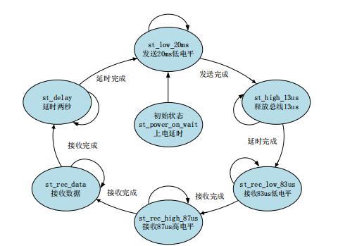

由本章简介部分介绍的DHT11传输时序可以发现,DHT11的传输时序适合用状态机来编写。
DHT11驱动模块状态跳转图如下所示。
图 26.4.3 DHT11驱动状态跳转图
DHT11驱动模块使用三段式状态机来读取DHT11的温度和湿度值,从上图可以比较直观的看
到每个状态实现的功能以及跳转都下一个状态的条件。这里需要注意的一点是,由于DHT11温
度和湿度转换较慢,如果读取速度过快会导致DHT11无法响应的情况,所以我们在每次读操作
结束后延时两秒。

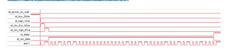

图 26.4.4为SignalTap抓取的波形图,从图中可以清晰的看到DHT11驱动模块各个状态跳
转的时序图。st_rec_data为解析数据的状态,数据解析完成之后,开始进入st_delay(延时)
状态,延时状态结束之后,准备重新发起开始信号。

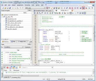

首先我们打开DHT11数字温湿度传感器实验工程,在工程所在的路径下打开top_dht11/par
文件夹,在里面找到“top_dht11.qpf”并双击打开。注意工程所在的路径名只能由字母、数
字以及下划线组成,不能出现中文、空格以及特殊字符等。工程打开后如图 26.5.1所示。
图 26.5.1 DHT11工程打开界面

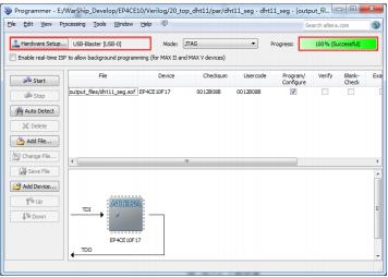

工程打开后通过点击工具栏中的“Programmer”图标(图中红框位置)打开下载界面,通过
“Add File”按钮选择DHT11数字温湿度传感器工程中top_dht11/par/output_files目录下
“top_dht11.sof”文件,下载界面如图 26.5.3所示(图中已下载完毕)。
图 26.5.3 下载界面
接下来我们点击左侧的Start,下载程序,验证温湿度传感器数码管显示功能。
下载完成后,数码管默认显示的是温度值,当按下KEY0按键后,数码管会显示湿度值,说
明本次DHT11数字温湿度传感器实验验证成功。这里需要注意的是温度值的单位是:℃(摄氏
度);湿度值的单位是:%RH(相对湿度),温度值和湿度值的单位在数码管上没有显示。
