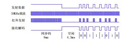

红外遥控器的编码目前广泛使用的是:NEC协议和Philips RC-5协议。开拓者FPGA开发板
配套的遥控器使用的是NEC协议,其逻辑电平编码格式如图 24.1.1所示。
图 24.1.1 NEC协议逻辑电平编码格式
NEC协议采用PPM调制(Pulse Posi
tion Modulation,脉冲位置调制)的形式进行编码,
数据的每一位(Bit)脉冲长度为560us,由38KHz的载波脉冲(carrier burst)进行调制,推
荐的载波占空比为1/3至1/4。由上图可知,有载波脉冲的地方,其宽度都为560us,而载波脉
冲的间隔时间是不同的。逻辑“1”的载波脉冲+载波脉冲间隔时间为2.25ms;逻辑“0”的载
波脉冲+载波脉冲间隔时间为逻辑“1”的一半,也就是1.125ms。
图 24.1.2 NEC协议的数据传输格式
图 24.1.2为NEC协议的数据传输格式。由图可知,传输数据时低位在前,图中的地址码
(Address)为0x59,控制码(Command)为0x16。一个信息的发送由9ms的AGC(自动增益控制)
载波脉冲开始,用于在早期的IR红外接收器中设置增益;紧接着是4.5ms的空闲信号;随后是地址码和控制码。地址码和控制码分别传输了两次,第二次传输的地址码和控制码都是反码,
用于对地址码和控制码做校验,当然,也可以直接忽略地址码反码和控制码反码。每次信息都
是按照同步码(9ms载波脉冲+4.5ms空闲信号)、地址码、地址反码、控制码和控制反码的格
式进行传输,因此,单次信息传输的时间是固定不变的。

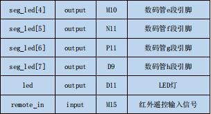

本实验的管脚分配如下表所示
表 24.3.1 红外遥控数码管显示实验管脚分配

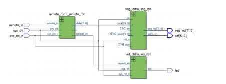

顶层模块原理图如下所示
图 24.4.2 顶层模块原理图
FPGA顶层(top_remote_rcv)例化了以下两个模块:红外驱动模块(remote_rcv)和数码
管动态显示模块(seg_led),实现各模块间信号的交互。

顶层模块完成对其他模块的例化,红外驱动模块输出的控制码(data)连接至数码管显示
模块,输出的repeat_en(重复码有效信号)连接至LED控制模块。

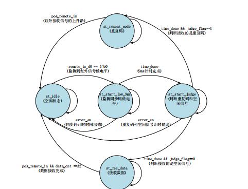

由本章简介部分介绍的红外传输时序可以发现,红外传输时序非常适合使用状态机来编写。
红外驱动模块状态跳转图如下图所示。
图 24.4.3 红外驱动模块状态跳转图
红外驱动模块使用三段式状态机来解析红外遥控信号,从上图可以比较直观的看到每个状
态实现的功能以及跳转都下一个状态的条件。由于一次完整的红外信息和重复码都是以同步码
(9ms的低电平)开始,其空闲信号高电平的时间是不一样的,一次完整的红外信息空闲信号
高电平时间是4.5ms,而重复码的空闲信号高电平时间是2.25ms。所以我们在st_start_judge
状态判断空闲信号高电平的时间,如果时间是4.5ms,则跳转到st_rec_data状态;如果时间是
2.25ms,则跳转到st_repeat状态。

代码中使用三段式状态机对红外信号进行解析。状态机默认是在st_idle(空闲)状态,
并且此时time_cnt_clr的值为1,即time_cnt计数器停止计时;当监测到remote_in_d0为低电
平 之 后 , time_cnt_clr 的 值 为 0 , time_cnt 计 数 器 开 始 计 时 , 此 时 状 态 机 跳 转 到
st_start_low_9ms状态,在这里主要向大家介绍下程序是如何对9ms低电平的同步码进行计数
的。在代码的第160行,当检测到pos_remote_in(红外信号上升沿)为高电平时,说明此时红
外信号拉高,即同步码低电平结束,此时判断time_cnt的值是否接近9ms,如果接近9ms,此时
开始跳转到st_start_judge状态,否则跳转到空闲状态。程序后面对空闲信号、重复码以及数
据的检测方法类似,在此不再赘述。

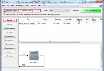

工程打开后通过点击工具栏中的“Programmer”图标(图中红框位置)打开下载界面,通过
“Add File” 按 钮 选择串 口工程 中 top_remote_rcv/par/output_files 目 录 下
“top_remote_rcv.sof”文件,下载界面如图 24.5.2所示(图中已下载完毕)。
图 24.5.2 下载界面
将下载器一端连电脑,另一端与开发板上对应端口连接,然后连接电源线并打开电源开关。
开发板电源打开后,在程序下载界面点击“Hardware Setup”, 在弹出的对话框中选择
当前的硬件连接为“USB-Blaster”。然后点击“Start”将工程编译完成后得到的sof文件下
载到开发板中。
