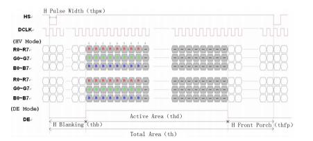

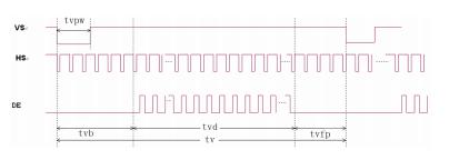

从图 22.1.2、图 22.1.3中可以看到,AT070TN92液晶屏的输入数据有两种同步方式,分
别为行场同步模式(HV Mode)和数据使能同步模式(DE Mode),可通过MODE引脚进行选择。
AT070TN92的数据手册指出,当MODE引脚拉高时,选择DE同步模式,此时行场同步信号VS和HS
必须为高电平;当MODE引脚拉低时,选择HV同步模式,此时数据使能信号DE必须为低电平。
图 22.1.4、图 22.1.5为AT070TN92输入数据的时序参数:
图 22.1.4 AT070TN92行时序参数
图 22.1.5 AT070TN92场时序参数

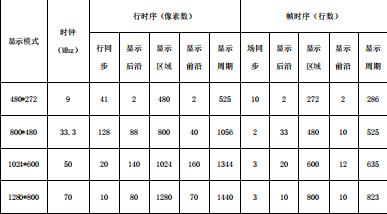

AT070TN92液晶屏在HV模式下的时序图与与VGA接口的时序图非常相似,只是参数不同,这
里我们重新给出LCD彩条显示实验中的时序参数如表 22.1.1所示。
表 22.1.1 不同分辨率的LCD时序参数

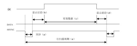

由于ATK-7’RGBLCD模块将液晶屏AT070TN92的MODE引脚拉高了,因此我们需要采用DE模式
驱动液晶屏。实际上,在DE模式下,同步信号DE对应的正是VGA时序中的有效数据段(c),如
图 22.1.6所示:
图 22.1.6 VGA行同步时序

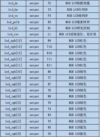

本实验中,各端口信号的管脚分配如下表所示:
表 22.3.1 RGB TFT-LCD彩条实验管脚分配

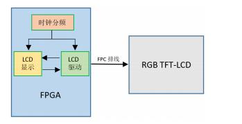

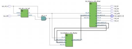

RGB TFT-LCD输入时序包含三个要素:像素时钟、同步信号、以及图像数据,由此我们可
以大致规划出系统结构如图 22.4.1所示。其中,时钟分频模块负责产生像素时钟,LCD驱动模
块产生同步信号,LCD显示模块输出图像数据。
图 22.4.1 RGB TFT-LCD彩条显示系统框图
由系统框图可知,FPGA部分包括四个模块,顶层模块(lcd_rgb_colorbar)、时钟分频模
块(lcd_pll)、LCD显示模块(lcd_display)以及LCD驱动模块(lcd_driver)。其中在顶层
模块中完成对另外三个模块的例化。
各模块端口及信号连接如图 22.4.2所示:
图 22.4.2 顶层模块原理图
时钟分频模块(lcd_pll)通过调用锁相环(PLL)IP核来实现,我们可以根据表 22.1.1
得知实验中LCD显示需要用到的像素时钟。LCD驱动模块(lcd_driver)在像素时钟的驱动下输
出数据使能信号用于数据同步,同时还需要输出像素点的纵横坐标,供LCD显示模块
(lcd_display)调用,以绘制彩条图案。
由于液晶屏AT070TN92的输入时序与与VGA接口的时序非常相似,RGB TFT-LCD的彩条显示
程序只需要在VGA彩条显示程序的基础上对VGA驱动模块稍作修改即可。因此这里我们仅介绍
LCD驱动模块,其他模块请大家参考“VGA彩条显示实验”。

由本章简介部分可知,在DE模式下,液晶显示屏的同步信号DE对应的是VGA时序中的有效
数据段。为增加程序在VGA显示及RGB LCD显示之间的可移植性,程序第18至29行的变量声明仍
然采用了表 22.1.1中LCD时序的参数,可以看出这是驱动7寸800*480LCD所用到的时序参数。
当我们要驱动其他尺寸的RGB LCD时,只需要按照表 22.1.1中的参数修改第18至29行的参数
声明,并修改PLL中的输出的时钟频率即可。

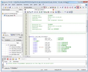

首 先 我 们 打 开 RGB TFT-LCD 彩 条 显 示 工 程 , 在 工 程 所 在 的 路 径 下 打 开
lcd_rgb_colorbar/par文件夹,在里面找到“lcd_rgb_colorbar.qpf”并双击打开。注意工程
所在的路径名只能由字母、数字以及下划线组成,不能出现中文、空格以及特殊字符等。工程
打开后如图 22.5.1所示。
图 22.5.1 RGB TFT-LCD彩条显示工程

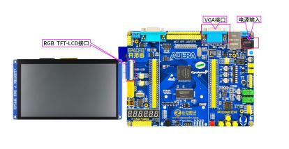

然后将FPC排线一端与RGBLCD模块上的J1接口连接,另一端与开拓者开发板上的J1接口连
接,如图 22.5.2、图 22.5.3所示。连接时,先掀开FPC连接器上的黑色翻盖,将FPC排线蓝色
面朝上插入连接器,最后将黑色翻盖压下以固定FPC排线。
图 22.5.2 ATK-7’RGBLCD模块FPC连接器
图 22.5.3 开拓者开发板FPC连接器

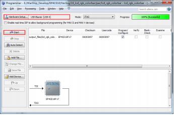

最后将下载器一端连电脑,另一端与开发板上的JTAG端口连接,连接电源线并打开电源开
关。
接下来我们下载程序,验证RGB TFT-LCD彩条显示功能。
工程打开后通过点击工具栏中的“Programmer”图标打开下载界面,通过“Add File”按
钮选择lcd_rgb_colorbar/par/output_files目录下的“lcd_rgb_colorbar.sof”文件。开发
板电源打开后,在程序下载界面点击“Hardware Setup”,在弹出的对话框中选择当前的硬件
连接为“USB-Blaster[USB-0]”。然后点击“Start”将工程编译完成后得到的sof文件下载到
开发板中,如图 22.5.4所示。
图 22.5.4 程序下载界面

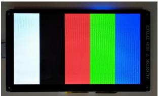

下载完成后观察ATK-7’RGBLCD模块显示的图案如图 22.5.5所示,说明RGB TFT-LCD彩条
显示程序下载验证成功。
图 22.5.5 RGB TFT-LCD彩条显示
