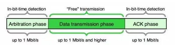

图 1 可变数据段波特率结构
CANFD速率包含两个段的速率,一个是仲裁段和ACK段,沿用CAN2.0的规范,最高速率为1Mbit/s,中间的数据段是可以加速的,标称可以达到5Mbit/s,甚至更高。

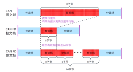

对于汽车电子来说,对车辆动力系统、地盘以及主被动系统来说,加长的数据段避免了数据非必要的拆分,大大提升了CAN帧的传输效率。
图 2 CAN FD高效的数据段

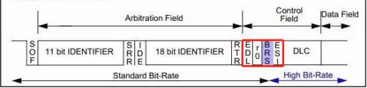

另外在CAN FD中利用了部分保留标志位,新增三种控制位,包括EDL(是否是CANFD帧)、BRS(是否可变速率)以及ESI(错误状态),丰富帧内的有用信息。
图 4 新增控制位

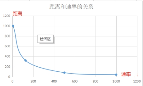

对于CAN总线的传输速率来讲,传输距离和传输速率是成反比的,一般来说传输距离(m)=(50000/波特率kbps)*0.8,如图 5所示。
图5 传输距离和传输速率的关系。

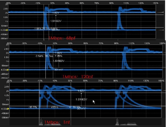

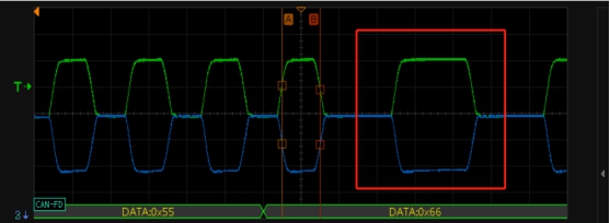

图 6 CAN FD波形
我们先来看一个CANFD分解波形,其中是由显隐性电平构成的,其中上升沿是由CAN收发器芯片本身驱动的。当显性电平转变为隐形电平的时候,需要终端电阻放电,所以下降沿是我们的终端电阻放电的造成的。

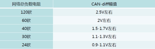

图 7 负载电阻与差分幅值的关系
如果下降沿缓慢是什么原因导致?
l 检查收发器外围电路是否存在容性较大的器件(不影响电路正常工作的情况下拆除),重新测试波形是否正常;
l 检查线缆的参数,每米容抗是否在正常范围内,正常线缆电容在40-70pF/m,容抗太大,建议更换线缆;
l 增加终端电阻放电,建议采用专业设备测试网络阻抗容抗做正确匹配。

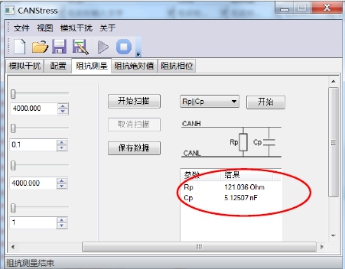

图8 CANscope总线阻抗容抗测试

阻抗太大,电压幅值压降太大,传输距离大大降低。现象就是在手牵手的网络拓扑中,当然差分辅幅值最好不要低于1.3V,防止在强干扰的环境下,导致收发器无法识别或误识别总线信号。

图 9 电容对下降沿的影响

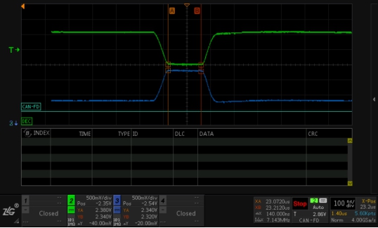

图 10 稳定时间140ns
前面我也提到5M数据速率时,位时间是200ns,,实际传输过程中,一位时间包含了上升沿、下降沿以及数据稳定时间,如图 15所示,数据稳定时间按是140ns,那其中上升沿和下降沿占了60ns,理想情况下,上升沿和下降沿完全对称,其中上升沿时间是30ns,按照边沿极限值12%计算,实际算出来的位时间=30/(12/100)=250ns,那么相对应的传输波特率就=1/250ns=4M波特率,所以实际5M波特率也就是在测试使用,如果按照7%的边沿时间为安全值来计算,实际的位时间=30/(7/100)约等于42ns,相对应的传输波特率=1/42ns约等于2.3M,所以想要实际在工况下稳定可靠传输,数据端波特率在2M左右比较合理。
