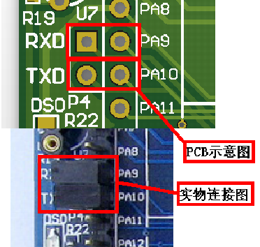

要用到USART1我是把外围的TX,RX接PA9PA10还是RXDTXD啊?
我要用到USART1 我是把外围的TX,RX 接PA9 PA10 还是RXD TXD啊  不知道接哪块了?

PA9,PA10

我现在问题是 正常发数据串口能收到, 一连接GSM模块串口里什么都不显示了,  我把GSM模块的TX RX分别连PA9,PA10   GND GND 也接了, 之后就什么都不显示了。不知道什么。还有一问题请教   这里设波特率 不像51里那样吧 就得启动定时器1什么的 又得开总断?

开发板是通过串口1,和电脑的USB转串口连接的。你把PA9,PA10连接到了GSM,电脑肯定就无法和开发板通信了的。
波特率只需要调用我们的串口初始化函数就OK了。

那我应该怎么接线啊?  蒙了。
